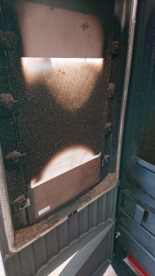

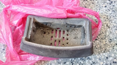

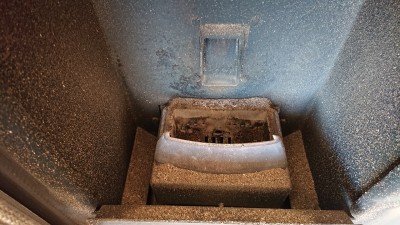

И на мен снощи го направи на чиста ушким кошница , а инак запали. Преди това жента беше объркала нещата и беше кюфнала и това гофрето за свеж въздух се бе извадило, при намествабето след това няма дерт. Имаш ли достатъчно свеж въздух за горене....
zaprian_demirev - напреднал
ср дек 11, 2019 10:31 pmbmahob написа:
Нямам гофре за свеж въздух , проветряваме два пъти дневно , вратите между стаите са отворени постоянно, нз дали е достатъчно
bmahob - майстор
на колко ти е първоначалното пълнене.......
чет дек 12, 2019 4:18 pmbmahob написа:
Кой параметър е това колега ,до сега не съм променял нищо и ако може малко упътвания. Мерси.
bmahob - майстор
чет дек 12, 2019 5:50 pmzaprian_demirev написа:
AUFER LIGHTS и COCLEA START
чет дек 12, 2019 6:17 pmbmahob написа:
Kолега доколкото се запознах тези параметри се проверяват от меню 8,а ми иска код за достъп.
