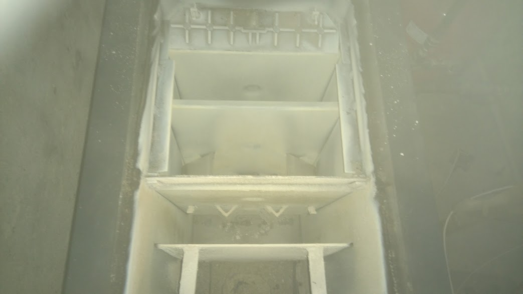

Не Румба, кюнеца е скъп, за да изгори. Този "проблем" е от този сезон и от прекаленото усвояване на енергията на газовете. Причинявам си го сам, щото не ми пука. Снимките които постна Димитър, са от моя котел, без турболаторите и от миналата година- песен, както казваш. Тая мъзгоч е само от 500 кила пелети, от този сезон.
Споделям, за да не грешат другите, щото виждам накъде вървят.
Аз проблеми нямам. Никога не съм ревал тука, ни съм питал някого, за каквото и да е. Имам глава на раменете, опитвам, споделям.
Ти на кого помогна, ти какво сподели?! Само хвалби. Ми добре, това можеш, това правиш. Идеален си.
Ето, преди модификацията.
download/file.php?id=131623
