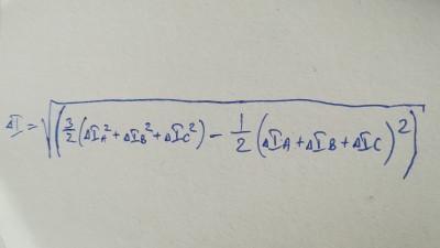

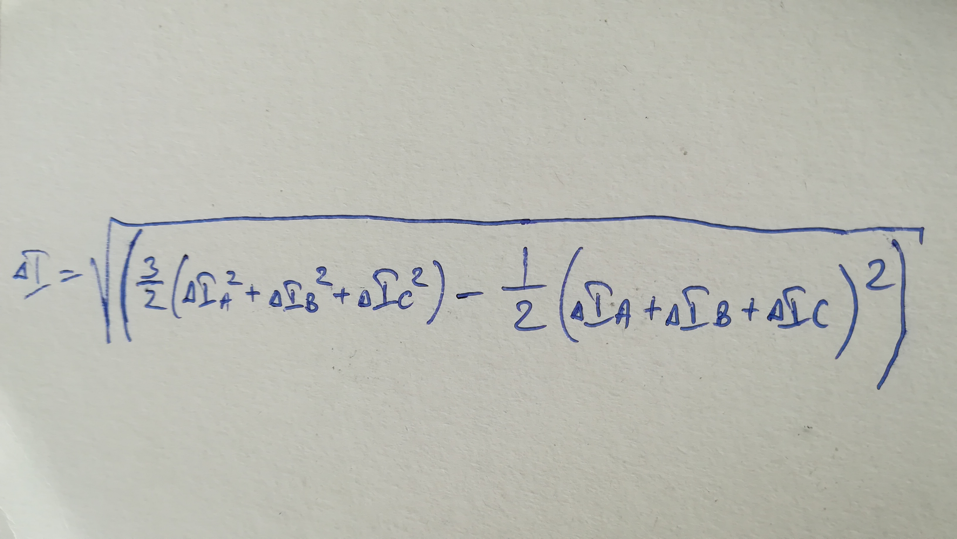

как работи тогава 3фДТЗ на електромотор,след като няма нула,нима изключва
тока на утечка на 3фДТЗ се определя от следната формула
stedima - напреднал
казвам в реални проби,които съм правил лично с 3фДТЗ какво се случва,по диаграмите сте вие аз немога да го обясня
кажете сега защо не изключва вие
малка загадка- съответно утечки от 35mA-фазаА ще изключи ли ДТЗ
20mA-фазаB
21mA-фазаC
fbr - майстор
Сам ще си дадеш отговор на въпроса. Правиш една векторна диаграма на трифазна система. После с триъгълника пренасяш със съответния мащаб трите фази една след друга. Накрая ще получиш резултантната утечка със съответната стойност и фаза. Ако тази стойност надвишава 30 милиампера, ще задейства, ако не, няма. С просто око, задачата която си дал се вижда, че утечката няма да превиши 30 милиампера. И това е вярно само при чисто активни утечки.
