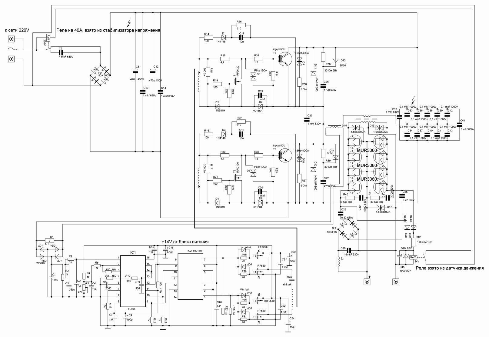

Драйвера ми е готов работи добре. Имам предвид кондензатора последователно с дросела нали разбра. Трафа като гу пуска първоначално с 50к херца и не свиска.

Намери 8 кондензатора по 100нф и 1000в- полипропиленови,неполярни. Ще трябва и един ферит същия като на трафа,Е-55. Навиваш един слой проводник 4мм2 в лакотръба.Това за дросела. Първо ще сложиш 6 кондензатора, 3х2, последователно- паралелно. И чети внимателно!!! На драйвера сложи 033х400в кондензатор-неполярен, тези 4,5мф и малкия 100нф, ги махни от там, както е дадено на онази схема.

Колега, тези резонансни кръгове са малко дяволска работа. Веднъж настроени работят,но както каза Пансим , резонанса е нестабилно състояние и тока малко играе, но пълно щастие няма. Внимавай много като замерваш със сондата по високото напрежение!!! Само колектор-емитер, вътре недей да пипаш ,че гърми . Последно като пробвах , високоволтова сонда я направи на три парчета, хубаво че не ми беше в ръката, и то на празен ход работеше, без товар. Оглеждай и внимавай ,че белите стават бързо.Успех!!! Ако не ти допадне работата на тази схема, ето ти една работеща без резонансен кръг. И не се заблуждавай ,че от малки ферити ще искараш голям ток. И аз така си мислех , ама не става. Големия ток си иска голяма сърцевина. То пак ще стане, но електрожена е слаб и грее яко. Как беше лафа ,козата си сака пръч,с друго не става.

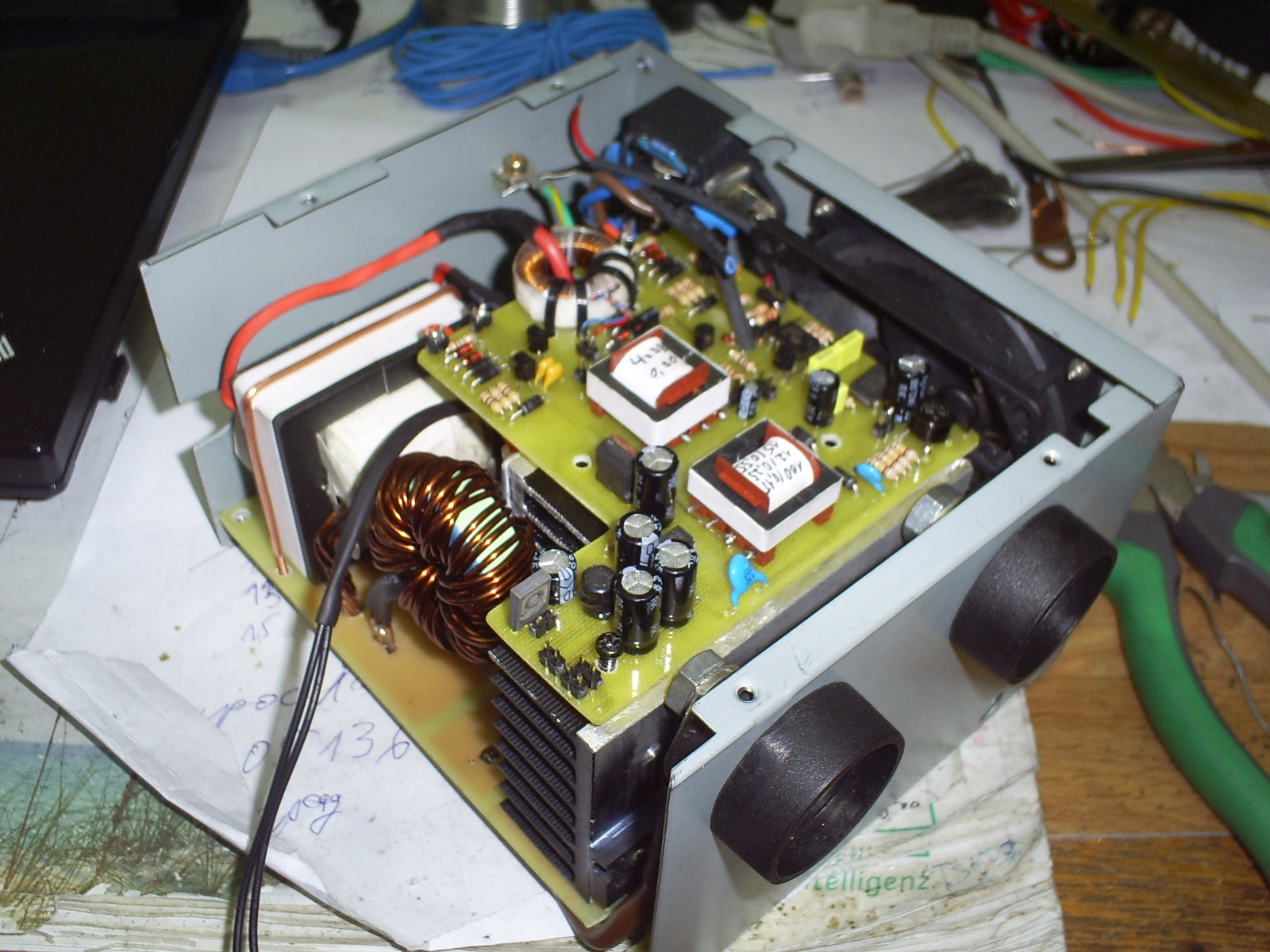

Колега , спазвай правописа, че ще те награбят. Аз не мога да разбера , от къде идва това свирукане на дъгата при резонансните схеми.Иначе електрожена държи здраво, над 300часа работа ,никакви дефекти,засега. Схемата си е моя разработка. Проста и ефективна.Като мен
