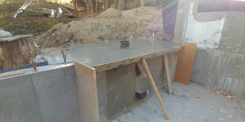

Купих си тухли единички плътни - производство на Багренци. http://www.factortrade.net/building_mat ... rom102.htm
Описание: "Подходящи са за изграждане на комини, камини и други. Изпечени са при около 1200 градуса, което ги прави стабилни и здрави и им придава редица предимства в сравнение с обикновената тухла за зидария."
Купих ги да допълвам стена, обаче сега взех да се чудя дали не мога да си направя камината и фурната с тях?

чет май 14, 2020 4:58 pmkborisov написа:Аз не бих бих рискувал да направя това. Огнеупорната тухла няма нищо общо с керамична тухла.
Само да спомена, че при един обикновен пожар в комин се достига температура 2000 градуса...

чет май 14, 2020 9:14 pmшоп написа: Аз не бих бих рискувал да направя това. Огнеупорната тухла няма нищо общо с керамична тухла.Не, че разбирам, но масово бг-комините са правени от нормални тухли. Никъде не съм видял да ползват огнеупорни за комин.

вт май 26, 2020 10:49 amkborisov написа:А с коминни тела ?чет май 14, 2020 9:14 pmшоп написа: Аз не бих бих рискувал да направя това. Огнеупорната тухла няма нищо общо с керамична тухла.Не, че разбирам, но масово бг-комините са правени от нормални тухли. Никъде не съм видял да ползват огнеупорни за комин.

При някакви обстоятелства сигурно е възможно в комина да се развият 2000 градуса. Не се сещам при какви, това би могло да се случи в камина или фурна
