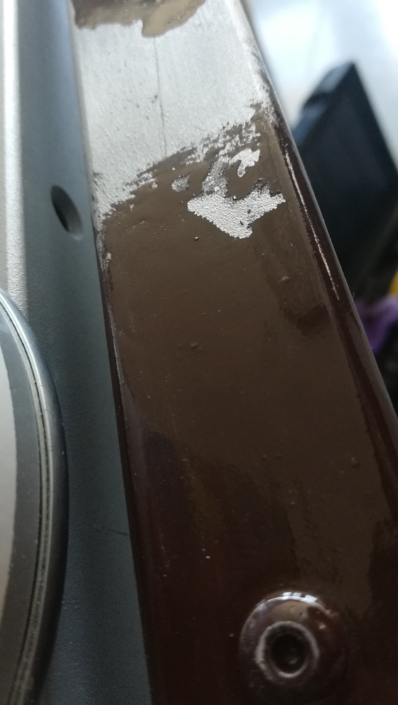

Гледам го едно зърнисто, грапаво и си мисля, че е много добра основа за скъпата ми алкид-уретанова боя (http://www.denicom.bg/antikorozionni-po ... kyton.html ). Боята е амнайсе в едно, така че се ползва и за грунд. Мазнах тестово въру праховото и на едно място където съм го свалил. Ами не е добре, лющи се лесно от праховото, а където е чист метал, боята след белене, оставя кафяви следи (значи има адхезия). Не е съвсем изсъхнала, но като стане това, ще е много по-здраво прилепнала въврху чистия метал. Ето ориентировъчни снимки.
върху праховото:
и на гол метал:
Свалянето на праховото не ми е опция, много са профилите (40бр. по 2.3м), пробвах с горелка - става много бавно и смрадливо, пробвах с ламелен диск, но успях да си прецакам ротора на флекса (слабичък) още на 150см, а уж го пазех.
Сега съм шкурнал праховото със 180 да видим, но ми се струва, че проблема не е в повърхността, а е по-скорто химически.
Какво ще ме посъветвате, профилите ще са за ограда, така че няма да виждат механично усилие, но не ми се ще да ги мажа при такава слаба адхезия...

Аз съм ползвал грунд за PVC да боядисвам тръби от поливенилхлорид. Но праховото се води полиестер и дали този грунд ще стане :? :?
А може да има и грунд за праховобоядисани повърхности :roll:

Това е добра идея, фирмата има един грунд Galvinol, който съм ползвал преди години за нови поцинковани покрития (улуци) и още държи. RUST-OLEUM CombiPrimer Tack Coat 3302 /Galvinol/ се използва върху
галванизирана стомана, неръждаема стомана, алуминий, мед, смола, порцелан и
други гладки, непропускливи повърхности, непосредствено преди нанасянето на
покритията за метал на RUST-OLEUM
Не че моята повърхност е гладка, но може би на микрониво е някаква запечатана. Малко е скъпичък 35лв е кутията, но свършва бавно. Ще питам вносителя какво мисли по въпроса.
П.С. Според тях има смисъл от грунда, така че поръчах и грунд :cry: .
Мерси, козльо, за идеята. Дано да е работеща.

Там някъде, 450-500 (сбирток е и не знам със сигурност) и доста си пазя машинките. Не знам що така стана. Ще пиша, преди малко мазнах от грунда, много особен материал, едно че мирише особено и второ като намажеш и пипнеш, пуска едни конци, лепкав е много. Трябва до 24 часа да сложа боята. Довечера ще мазна боя и утре вечер ще кажа горе-долу как е. Пълна проба след 2-3 дни да оветрее хубаво боята в дълбочина.

Каква ти е идеята, че върху прахово боядисан и запечатан профил искаш да слагаш боя с ръждопреобразовател? :?:
Ако е тук таме праховото покритие да мислиш такива варианти.

Идеята е, че боята много ме кефи как покрива, а и коловете вертикалните са боядисвани преди 5-6г на гол метал със същата боя и понадрани с ръждички от временната телена ограда.

Вземи си нормална боя същият цвят, а тази я остави за вертикалните колове, все пак праховото покритие се прави да предпазва метала. Излишно се вкарваш в тревоги заради една боя, но ти си знаеш. Лично не бих се занимавал с грундове и т.н., явно опцията да се вземат нови профили също не е вариант.

Но защо мислиш, че нормалната боя ще държи добре на праховото, според мен пак ще е зле.

Защото не съдържат разтворители и останалата химия за ръждата....
Всичките n в 1 бои дето предпазват защитават и т.н. са бъркани с химия да разтвори повърхностният слой на метала и да направи здрава абхезия за да не прониква влага и кислород
