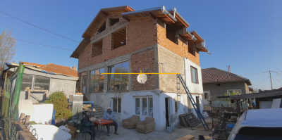

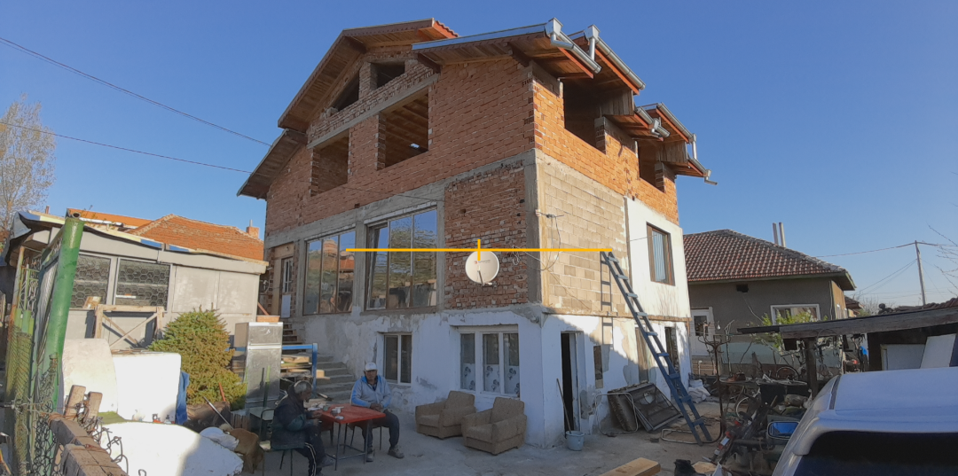

alabal - специалист
Мухъл със сигурност ще има, поне на бетонната стена. Апартамента на родителите ми още при социализма, когато нямаше избор на материали беше изолирана едната стая с 2 см стиропор. Полза от изолацията нямаше никаква, но след 2-3 зими почерняха всички стени и се отлепи стиропора от стената. Значи влага е имало и от двете стени. Какъв е проблема да се направи нормална изолация >10 см външна - по-добре или с вата отвътре по-зле?
Като гледам снимката тази къща проект има ли? Че не виждам колони на 3-я етаж. Да не еземат да паднат тия четворки при някое земетресение.
