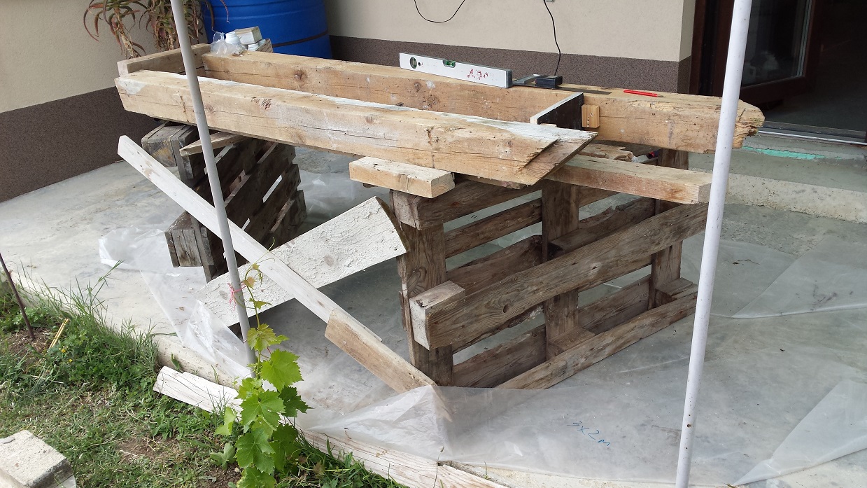

Еди, не съм съгласен. Байца е оцветен импрегнант (с/у мухъл и бубулечки) с УВ защита. Във водните лакове (те са за външно) се слага и 10% байц, защото иначе лака се лющи бързо от слънцето. Нещата ми за външно ги минавам с байц и после два пъти с воден лак. Наскоро гледахме с един първите ми кашпи - за 6-7 години не са мръднали.
															пет май 01, 2020 10:43 pmLisko написа: С видии много скъпо, с лепило - бавно. Купешките ги правят с нано-По принцип идеята ми беше след като се захване с видии, всяка една видия да се мине с черен лак или ако много ми се играе леко с кид да се запълнят главите и после черния лак или боя. За скъпо не знам до сега отидоха 3 кутии с видии по 80 броя. Сигурно ще ми трябват още 3 кутии.пирончета.
Супер е станало!
Поръчителя ли иска да е лакирано?
Те няма да се мократ, но мисля че след като ги мина с лак още повече ще се отворят, но ме е страх да не се налюпи след 1 година лака и да се наложи шлайф.
