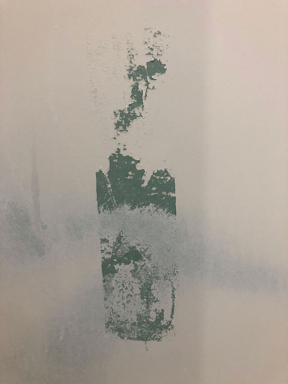

А да уточниме:
1. Зелената шпакловка зелена ли е или само кутията и зелена и вероятно Кнауф супер финиш?
2. На тиксото какво има:
- латекс :?
- грунд :? ама как ще го видите :roll:
- шпакловка :?
Най вероятно се отлепя шпакловката, която е бяла на цвят :roll:
3. Финната щпакловка в-у какво е полагана и как?
Аз си мисля, че проблема ви е свързан с т.3.
1. Майсторите ползваха Кнауф в чували - мисля, че имаше и зелен и син. Като цяло всичко е направено професионално. Фината шпакловка е гладка, и с леко жълтеникъв бял цвят (млечно - слонова кост).
2. На тиксото първо остана латекс (мислех, че е само латекс) от тавана. След което пробвах на места, където има само грунд - личи си, че къса, отлюспва, и като се разтрие на мястото на петното по пръста остава бяло - тебеширено. След грундирането стените се запечатаха, нямаше "цапане от шпакловката".
3. Фината шпакловка е върху гипсова мазилка (леко сивееща), издадена от строител.
Възможно е тук да е проблема, но по всичко изглежда, че тиксото сваля само грунда.

А мазилката изчистена и грундирана ли е преди шпакловката?
Като се разреди 1/4 грунда и попие в стената и изсъхне там, как определящ, че грунда пада? Самият грунд е в такова минимално количество, че няма как да го видиш в това което се е залепило по лепенката.
Повтарям се, но според мен пада шпакловката. Грунда не е можал да проникне дълбоко и да я залепи за гипсовата мазилка

Да, мазилката на стани и тавани беше грундирана от майсторите. И след това нанесена фината шпакловка.
Много лесно се вижда - просто отлепва петно, което става разръфано,откъснатия слой е прозрачен, но отблясъка на двете зони е различен. Другото е, че като се прокара пръст през грундираната шпакловка по ръцете не остава нищо, а там където е отлепен грунда - пръстите стават тебеширени.
Прилагам две снимки - едната със светкавица показва грундирана стена със шпакловката, която стои матова след като грунда е отпран.
На втората - ГК, от който шпакловката е вдигната от грунда.
Имаше зони, които впоследствие се коригираха с Knauf Super Finish готова смес, зелен капак. Там проблем няма на пръв поглед... Грунда не лъщи, при отлепяне на тиксо не се усеща / вижда да къса... Ще направя тест след нанасяне на латекса в такава зона какво ще стане при лепене / разлепване.

kozl - майстор
Това което виждам от снимката предполагам е отлепена шпакловка от зелен гипсокартон GKI.
Защо шпакловката не е залепила за картона :?
Имам предположение, че картона е запечатан с грунда и тогава тази шпакловка остава без никаква адхезия в картона и при най-малката влага се отлепя. Това може да стане още при боядисването с валяк.
Тука пък гланц след грундиране и отлепяне на повърхностния слой грунд+част от шпакловката може да означава - слабо проникване през шпакловката. Какви са причините :?
- Неразреден грунд
- Грунда за укрепване на шпакловки не е този за латекс, а трябва да е дълбоко проникваш грунд.
- Поради ниска влажност и висока Т, нанесеното покритие съхне бързо и няма възможност да попие дълбоко.
Да действително грешката е в грундирането.
Аз пък не ползвам изобщо грунд за латекс. А като ти видях снимките едва ли ще ползвам такъв грунд. Или ако го ползвам то ще първо дълбокопроникващия грунд и след това грунд за латекс. Т.е. първо грундирам шпакловката с дълбокопроникващ грунд и после с грунд за латекс.
Тези шпакловки са много слаби като структура, за да може да се шлайфат лесно и за това моето мнение е, че след шлайфане
трябва да се почистят и третират с дълбокопроникващ грунд.
