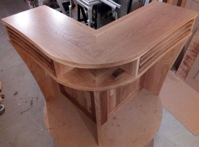

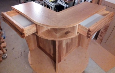

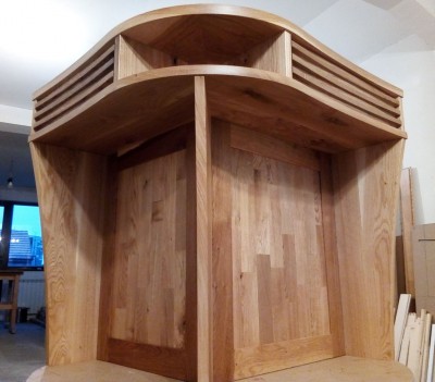

Покрай корона-карантината успях да завърша едно кухненско полуостровче, което мъча от няколко месеца, защото все нямаше време. Ако някой се чуди за какво е, вътре в кьошето ще стои готварска печка със стъкло-керамичен плот. Всъщност, с това малко "по-арт" изпълнение ще заменя старото полуостровче, направено от соц-пдч със зеге :yawinkle: .
Щракнах 3 фотоса, щото е 3-D и не се вижда добре от една снимка.
