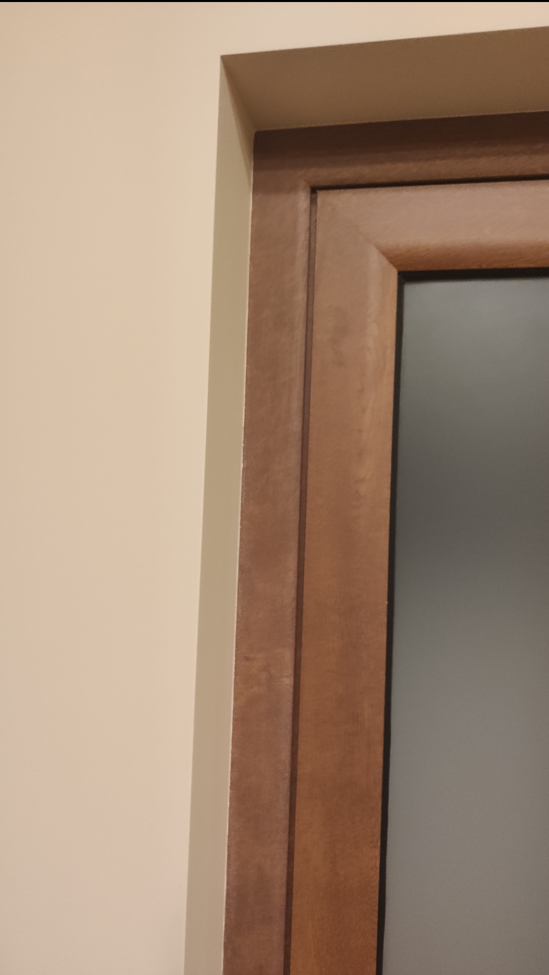

чет юни 04, 2020 10:26 pmkrasi92 написа: Много ясно че вратите се монтират на краяДаже въобще не е ясно, а да не кажем правилно. Захваща се и се отвесира щока с пантите, закачва се вратата и другия щок тогава се се гласи по отвес и луфтове на вратата с касата. Така се избягва евентуална натрупана грешка относно изработката на платното на вратата . А това за обработката на отвора на вратата си е чисто ненужна заигравка
