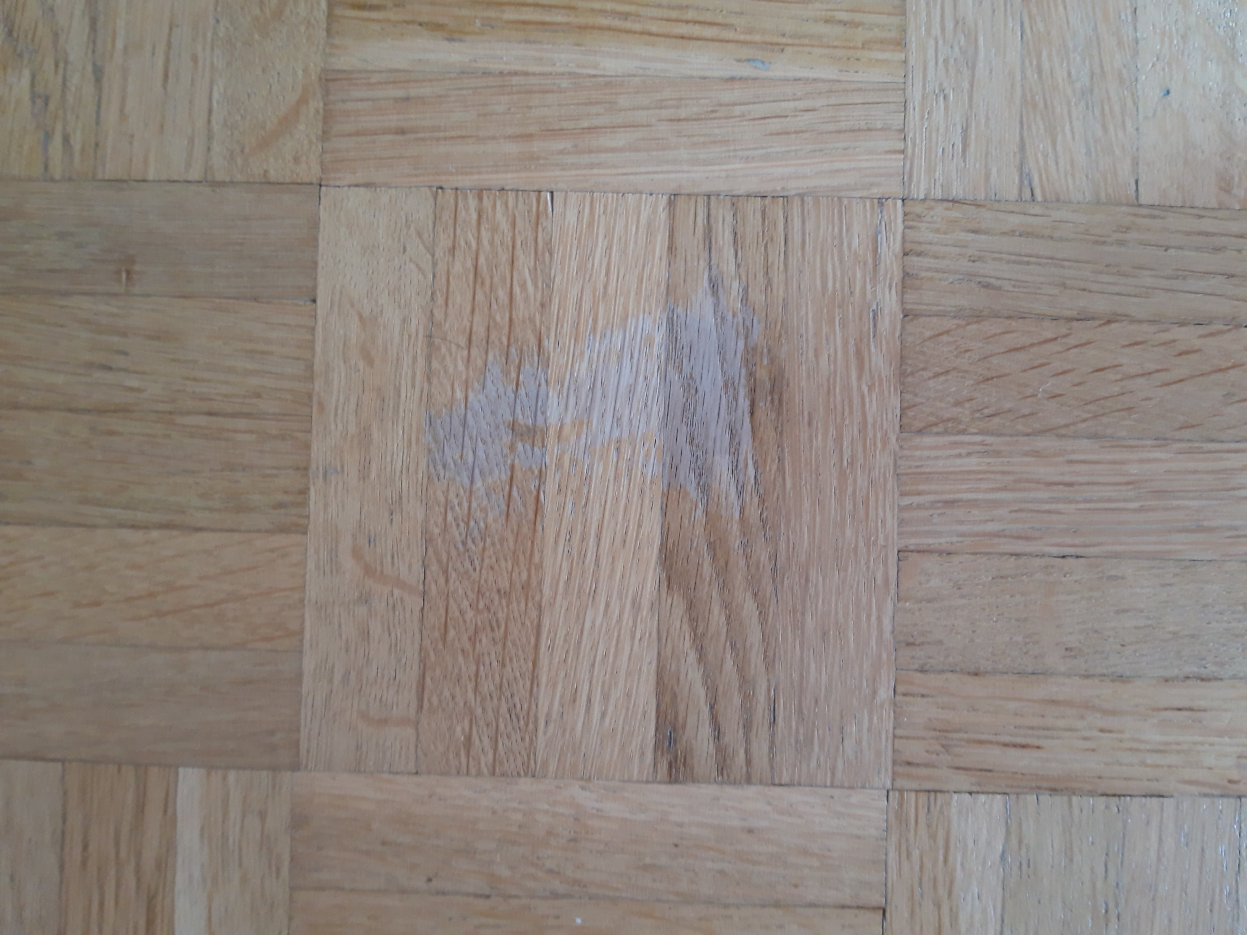

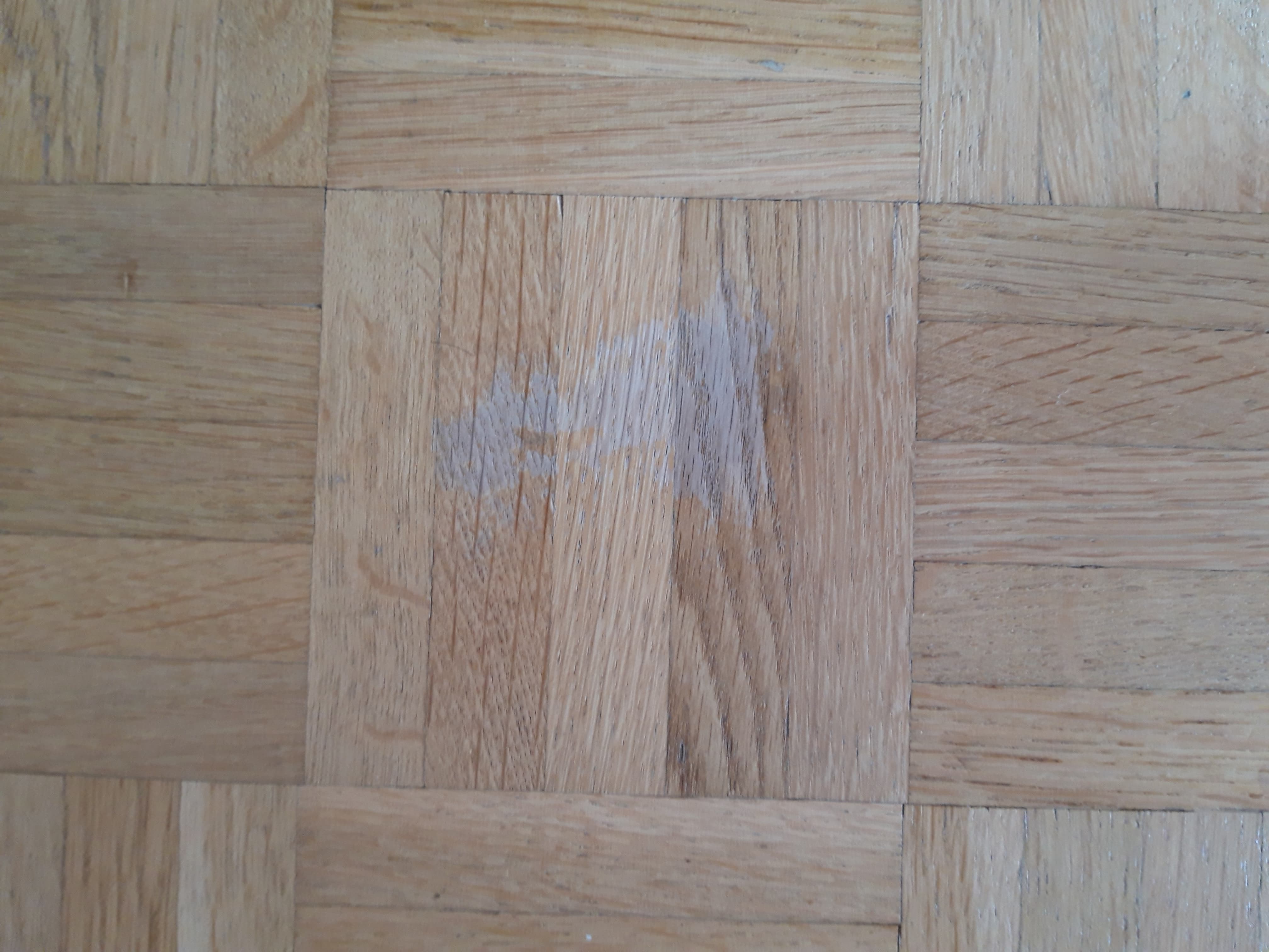

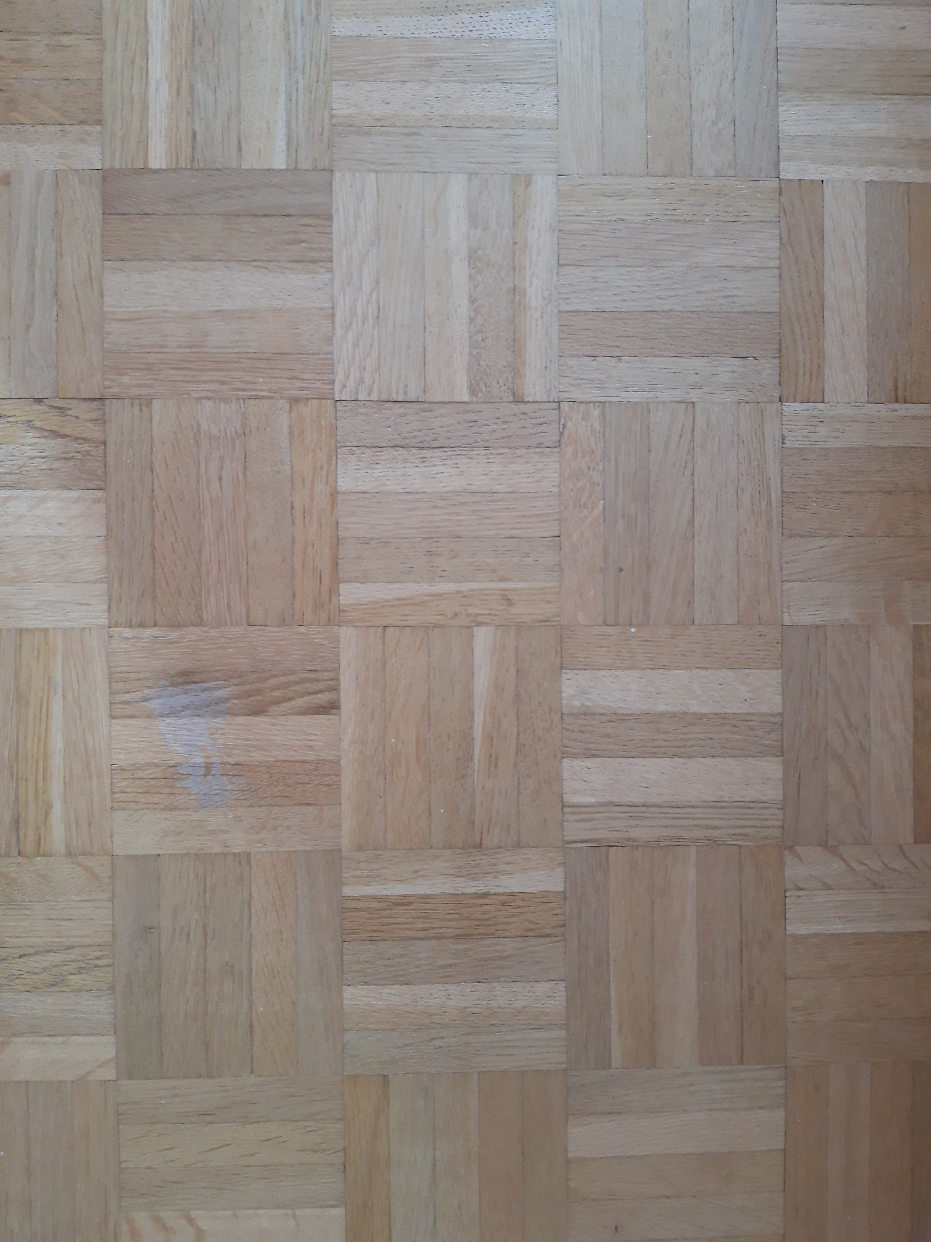

Здравейте!

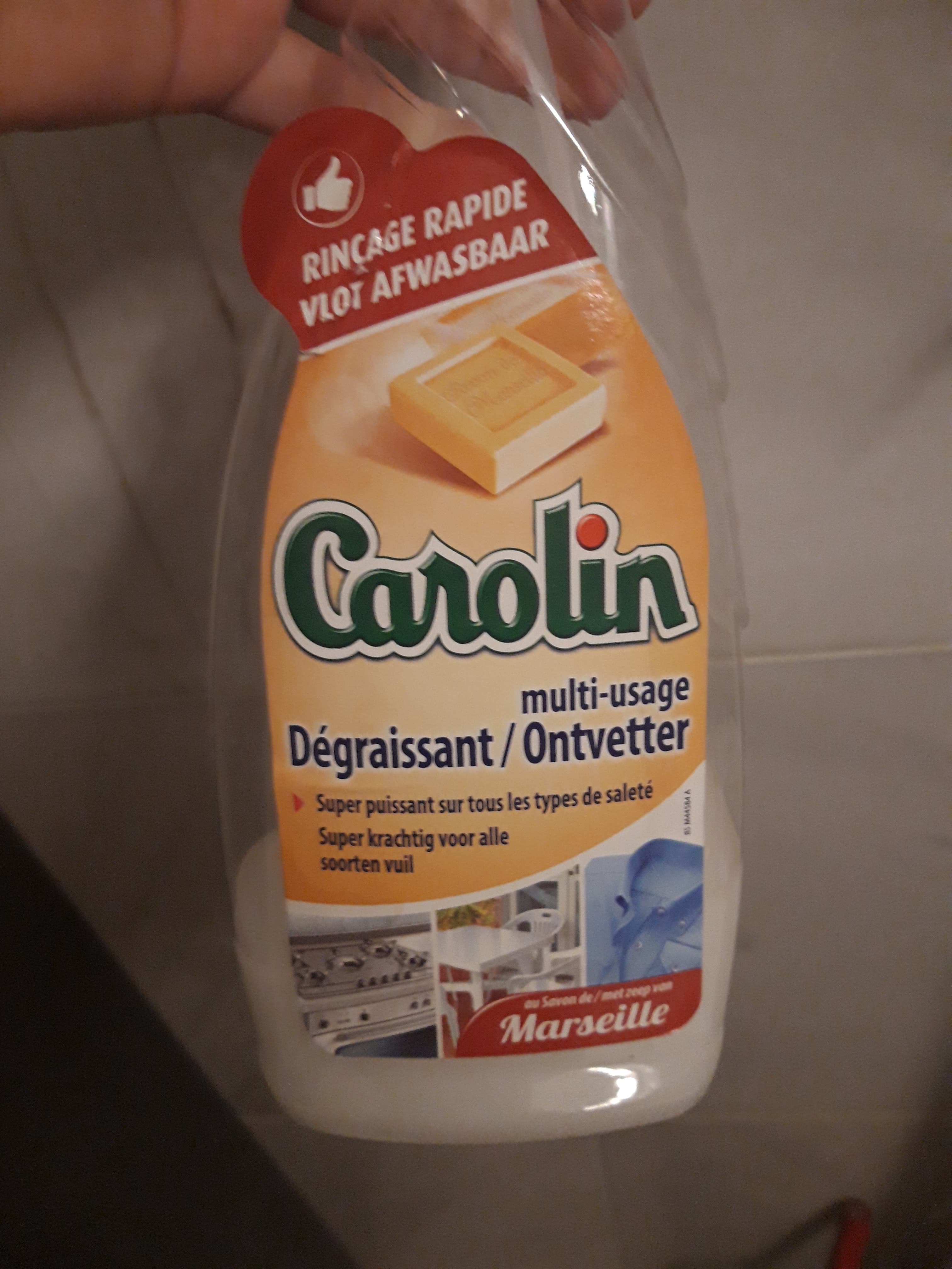

Моля за съвет,относно едно петно на паркета,което се получи след като попаднаха капки от един обезмаслител върху него.Проблемът е,че съм в чужбина още месец и за да си получа двата депозита трябва да направя нещо за да не си личи толкова.Някакви идеи...? :sad:
Не е голямо петното. Нарисувай го. Прави се с точкуване :-)
Упс! Това дърво ли е или някаква пластмаса? Ако е дърво, какво е финишното покритие?

Върху паркета има лак,до колкото видях в интернет това е восъчен паркет/най-евтиният,който хазаина си е слагал сам с баща си/.
Относно това с точкуването бихте ли обяснили с какво?В България видях,че се продават маркери за корекции на драскотини и дребни дефекти.Мога и тук да потърся нещо такова.

С вода и белина,10:1 ,ако не стане циклене или шкурене.

Недей да вредиш!!!!!

Пробвай с оцет и олио.
https://www.google.com/search?q=vinegar ... e&ie=UTF-8
Това е добро. По-добре с препарат за почистване и полиране на дървени мебели.

Супер, щом е "восъчен паркет" :-)
Неутрализирай с оцет, после намажи обилно с политура за мебели. Нека пренощува намазано. действай само върху трите поразени паркетини. Ограничи полето с хартиено тиксо
За корекции с оцветител - действа се със ситни точици нарядко и постепенно сгъстяваш. Така не личи. И по-добре, по-малко :-)
