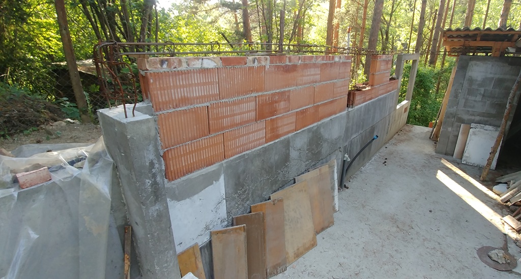

Вчера изляхме плочата: 3.8 на 2.9 метра. Малко над 1 кубик бетон.
Излязоха 16 бъркала. Около 6 часа работа за 2-ма човека.
Бетона го правих по следния начин:
- една торба цимент;
- 52 литра филц (иамах два вида, 21 литра 6-8 и 31 литра 10-12);
- 25 литра промит речен пясък;
- около 150 мл добавка за водоплътност;
- водна чаша с полипропиленови фибри;
- почвам с 16л. вода, и после добнавям колкото трябва на око.
От едно бъркало излиза почти 70л бетон.
Плочата е дебела 10 см.
Железата са:
- долна скара 10мм през 20 см. Прътите са с "котва" на края по 7см;
- по краищата, там където лежи на стените, има гредички 4х8мм и бигли 9см.
- от едната страна плочата "виси" 30см. Там сложих усилване 8мм в горната част.
Кофража е от китайски хидрофобен шперплат. 3 листа ми стигнаха точно.
Лежи върху греди 5х10 през 25см.
Цялата плочата има лек наклон (2 см разлика). Отгоре ще е тераса и искам да се оттича водата.
Под основните греди има 4см подложки от същия шперплат. Покрай гредите запълних с пяна, за да не влезе бетон.
Надявам се, след месец да мога да избия подложките и да извадя гредите. После ще запълня дупките.
Ако не се получи, все ще измисля как да ги махна.
Днес полях обилно плочата с вода и я завих с найлон. До тук пукнатини няма.
