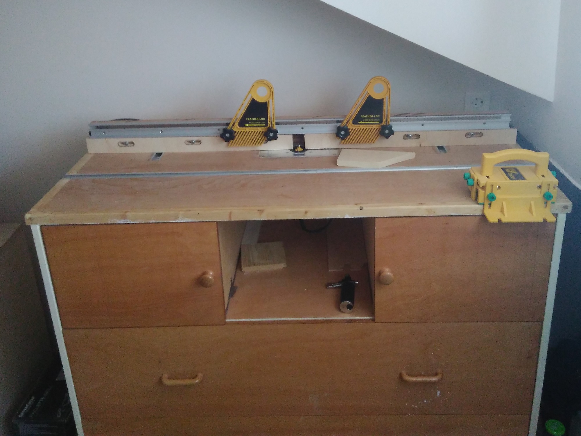

Привет на всички! Наскоро се сдобих с втора оберфреза, която искам да монтирам на масичка за постоянно.Сега умувам на варианти за повдигането и свалянето и. Спрях се на един от най-мързеливите варианти и ще се радвам да дадете едно рамо дали е удачен. Искам да пробия мястото указано с молив. Изглежда там умишлено е подсилена отливка та за тази цел. Идеята ми е да сложа там по-дълга шпилка и да я приспособя с подходяща плитка имбусна глава потънала в плота. Така идеята ми е да нагласям дълбочината на фрезата с ключ от горе. Дано обясних добре.
ZEDYCUS
- Мнения: 3065
ИВо, провери първо в стержина, там където е голямата черна врътка. Тя може и да се развива и през стержина да успееш да прекараш шпилката през гайката на мястото на черната врътка. Ако не става го направи както си решил, но ще трява да махнеш ограничителят за дълбочина.

нед сеп 13, 2020 7:03 pmZEDYCUS написа: ИВо, провери първо в стержина, там където е голямата черна врътка. Тя може и да се развива и през стержина да успееш да прекараш шпилката през гайката на мястото на черната врътка. Ако не става го направи както си решил, но ще трява да махнеш ограничителят за дълбочина.Да развива се. Излиза една шпилка от там. Ще я разглобя да видя как е захваната шпилката в стержини. Някой махат тази пласмасовата врътка и слагат малко по-голяма като на големите дърводелски машини и с нея си движат фрезата ама ще видим. Взех я щото беше на сметка (150лв)не че имам нямаква специфична нужда Отделно всичките фрезери ми са 8мм а тази е 12.7. Повече мерак имам за панто-рутер. Гледам един Матиас май беше с дървена конструкция го беше направил. С спирални фрезери правеше идеални и чепове и длабове.
