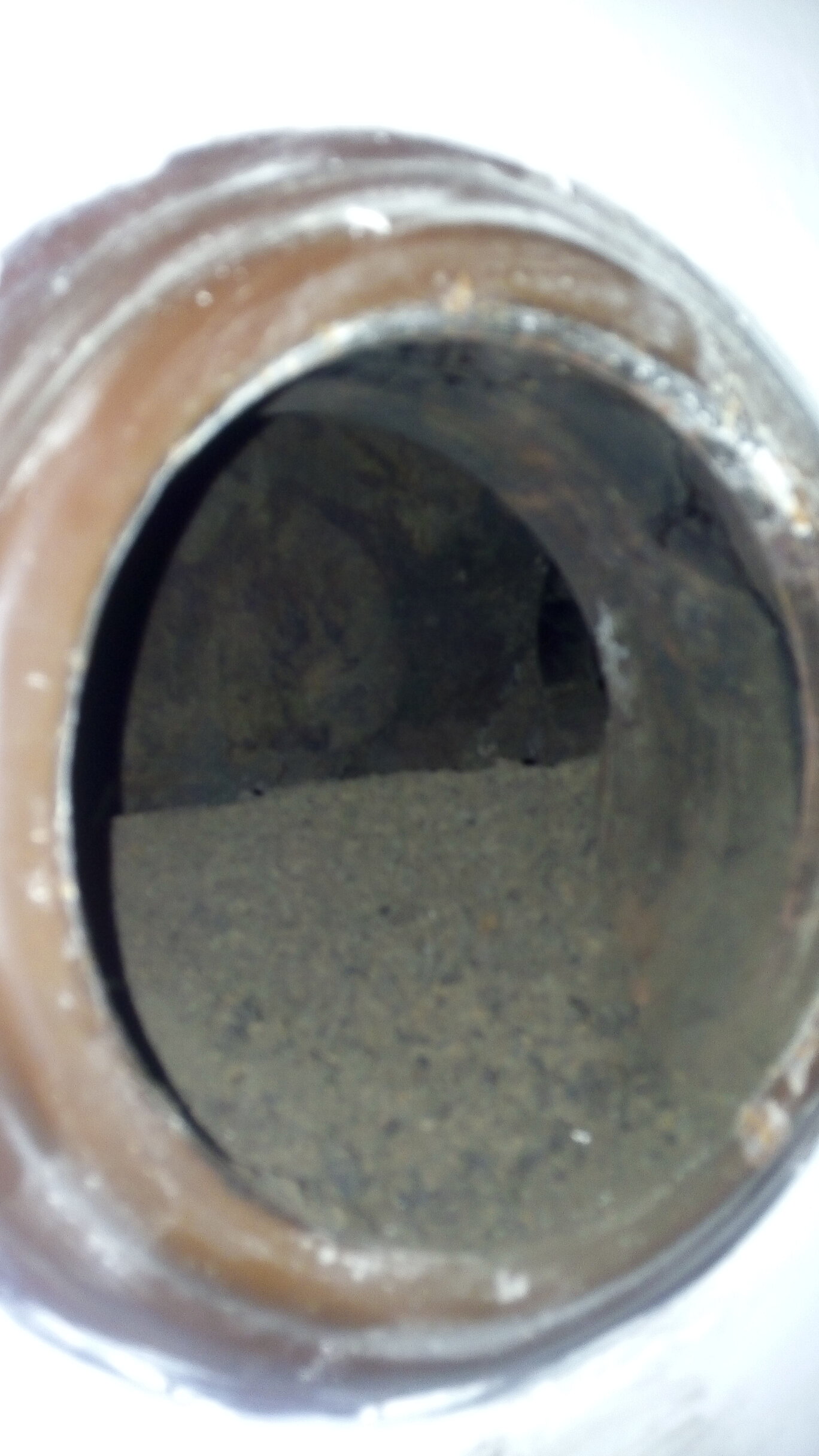

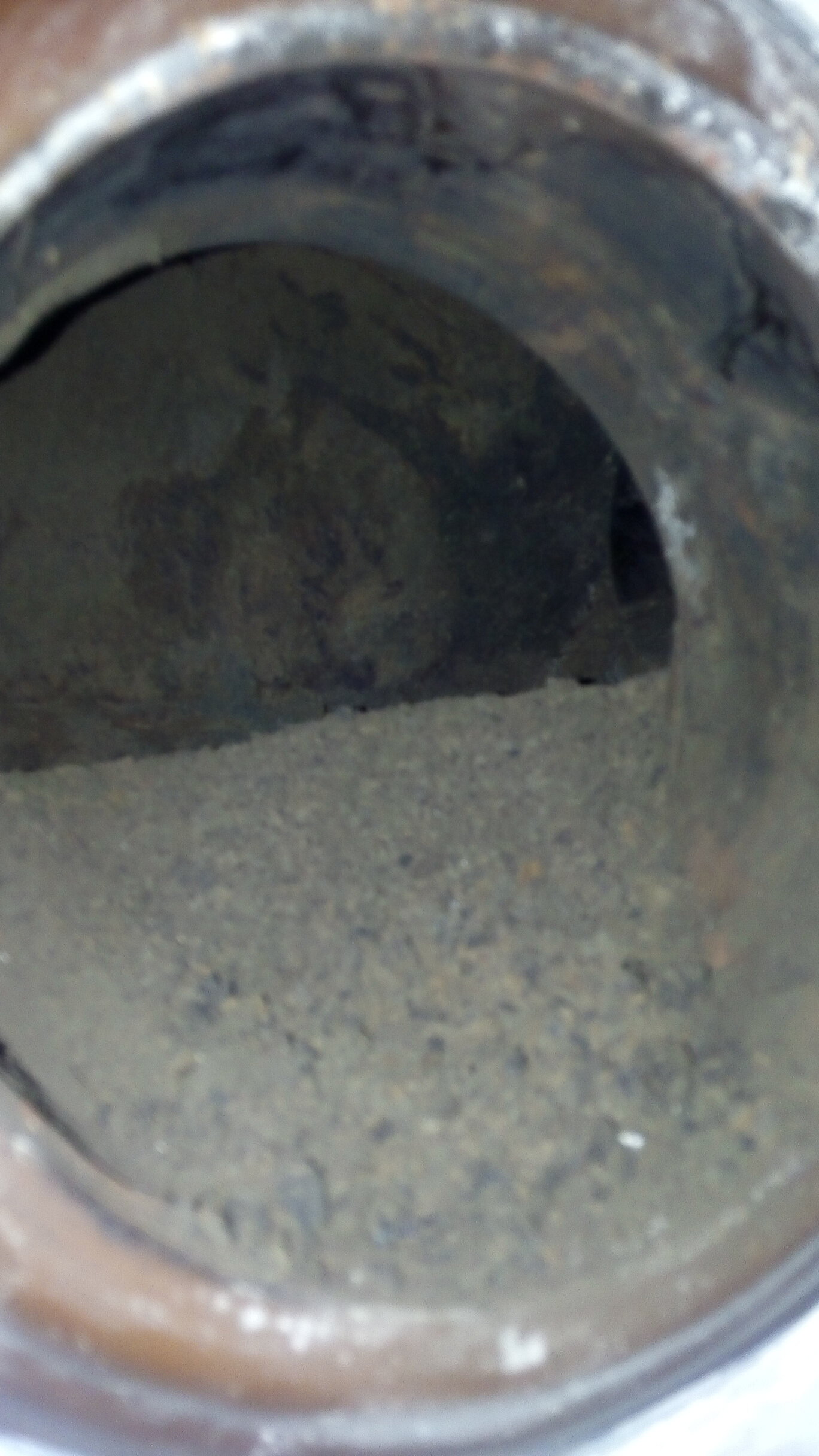

ср ное 11, 2020 9:03 pmТрифон П.Трифонов написа:На 3 мощност (12кв) при изчистена камина димните не надвишават повече от 67-68 градуса каквото и да правя. Явно без комин ще да е такаср ное 11, 2020 8:29 pmslaviyakov написа: ДамЯков, ти ко очакваш с тия 2 киловата?!
Я погледни колко ще са газовете при гасене или изчакване, спрямо температурата на водата! Даже ще са по ниски и камината ти ще има около 199% КПД.

ср ное 11, 2020 9:34 pmslaviyakov написа:Като предишните на Грейко, да гони разлика между газовете и водната риза 5 градуса.ср ное 11, 2020 9:33 pmbrassSob написа: А при този контролер алгоритъма при разпознаването на огъня какъв е?+5 и -5
		Трифон П.Трифонов
- Мнения: 22344
Гледах, гледах, двете снимки гледах, даже и очила сложих, но видях само пепел.
Това не е сажда.
Пепеляви пелети са ти се паднали. На теб ли казах шеговито, че си готов за слънчогледови?
Тая пепел ако е суха, значи да се надяваме, че няма да ти полепва по комина.
															Това не е сажда.
