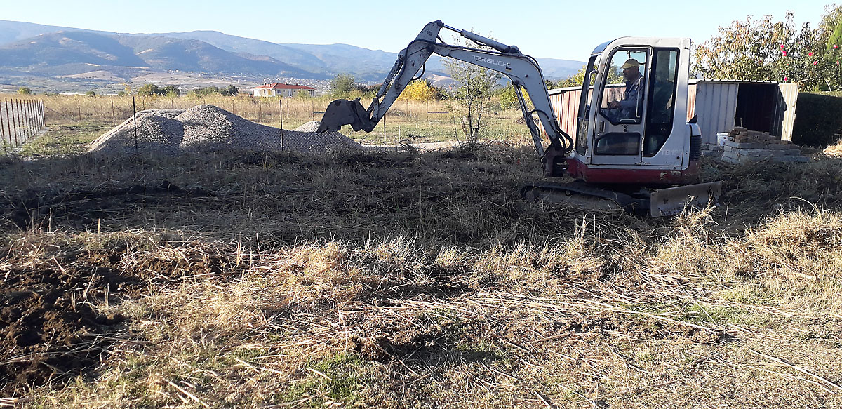

Трите хлапета съм ги впрегнал да събират тръстиката. И гледката от мястото.
По проект трябваше да се изгребе цялата пръст до 90 см дълбочина, да се налее подложен бетон, да се построи кофраж, да се налеят ивиците, да се върне пръстта, чакъл, да се трамбова и да се налее отгоре вече плочата, но майстора ме посъветва да изкопаем само ивици. Излизало горе-долу еднакво като пари - каквото спестиш от работа по кофража и копаенето го вкарваш после като бетон, защото не са много точни изкопите, но пък ставало по-бързо и по-лесно и като цяло по-здрава основата, щото повече бетон има, вместо да разчиташ на отлично уплътнен обратен насип.
С това малко багерче цяяял ден бръмча този и не направи най-правите или точни изкопи, ама поне изкорени пъновете на 3-4 дървета и ми разчисти паркомясто в отсрещните тръстики, та предполагам за 260 лева + 200 лева камионче - толкова.
Лично според мен много добре те е посъветвал майстора!!!
Спестил ти е много пари!
пет ное 13, 2020 2:03 pm2metraninja написа:
Направо за без пари си изкопал основите.
В София машиносмяна на минибагер за под 180 лв няма. Камион + изхвърляне на стр. отпадък на сметище може и 500 лв да стигне
