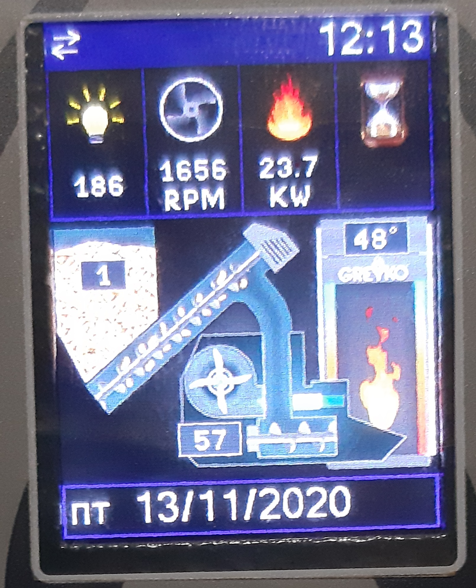

Защо ще седи на нула осветеността ,като подаде гориво -пелетите не се ли запалват .Не разбрах гаси ли горелката преди да подхване от поддържане към мощност 1 .
нед ное 15, 2020 11:12 pmgardenER-- написа: Конкретно към Трифонов и колегите с RB20 STAR.Да си настроиш правилно поддържането, като се стремиш да има повече жарава. Направи го това поддържане по мощно- увеличи малко подаването или намали цикъла....пътища бол. Ето ти предложение без да пипаш температурата. А на радиаторите нямаш ли термоглави?
Имах възможността да проследят режима на поддържане, като отидох в подходящ момент и изпуших две цигари в котелното. Зададена е 58°, съответно беше на толкова и влезе в режим на Поддържане. Зададох отново 10 минути на поддръжка и какво се случи след известно време. Температурата не надмина указаната, съответно и не премина в режим на Изгасване - падна температурата до 56° и мина в Р1 мощност - подаде гориво на два пъти, като нивото на пламъка стоеше на 0%, и от там идва новото запалване. Та, вътре става доста топло, ако повдигна температурата, така че какво мога да променя, че нивото на пламъка отново да се вдигне след преминаване от режим на Поддържане към ТЯ мощност?
Дефект в контролера няма, грешката е в настройките, както стана ясно.
Благодаря за споделеното!
Филме, как да разгори с пламък, като вътре има 5 пелета на жар, горелката подава нови, които докат стоплят, на ней ѝ писва и ПАЛИ на ново?!
