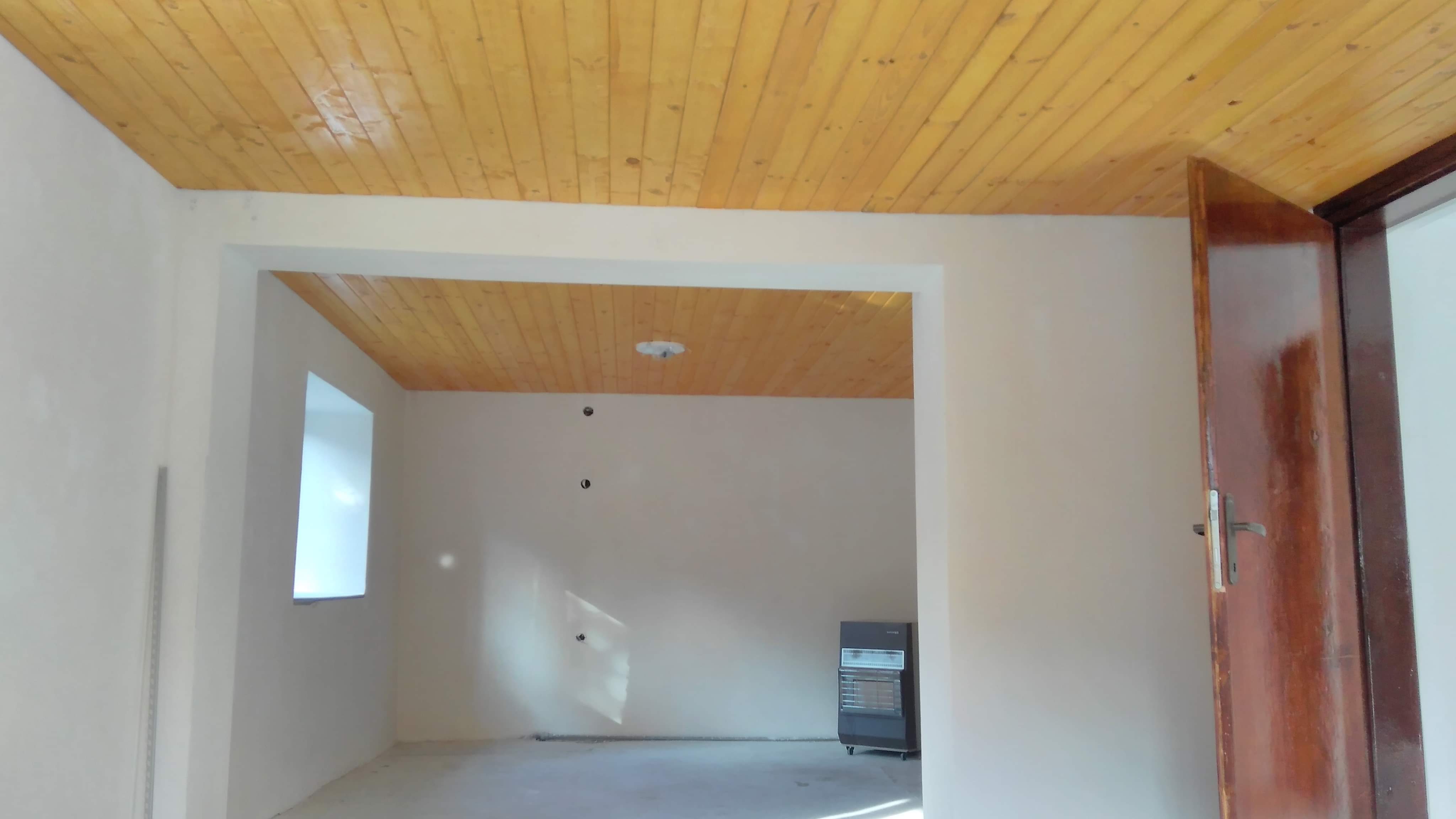

Дървеният таван дето си направил ми харесва
и за да не обърквам темата си задавам въпроса тук:
viewtopic.php?f=47&t=65713
шоп - майстор
пет яну 15, 2021 5:29 pmBLUEPUPIL написа:
Тавана е хубав, но все пак това е една обикновенна ламперия.
Според мен обаче се е получило много ниско и схлупено ( виж разстоянието над вратата)
Пропусната е паропреградата и е икономисано от скарата.
