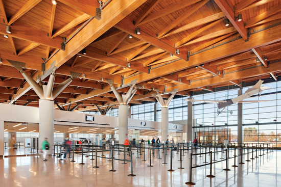

Ето я централата на adidas в северна Америка.
Типичен пример за модерното смесване на материали.
Сглобяеми ст. бет. колони, плюс ст. бет. главни греди
с отвори, където е възможно (за олекотяване) и
едро размерни подови дървени панели, барабар
с дървените греди.
