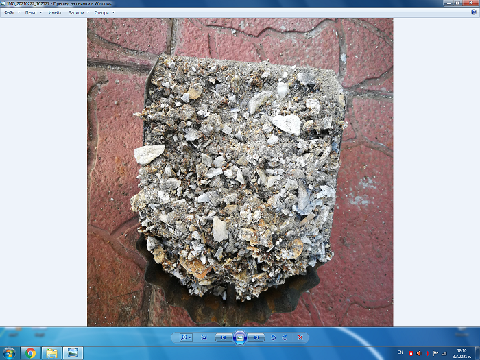

Имам кухненска от Лидъл до 5 кг :-D
Важното е да тегли. А правят ли много шлака и буци?
Не,и пепелта е сравнително малко
Като моите са ,явно са копани от една дупка :-D
