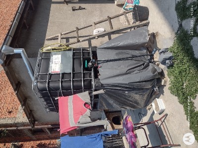

Имам 3 бидона, които пълня от кладенеца преди поливане. Бидоните са с обеми по 1м3, почти кубични в метална "кошница". Втора ръка са и очаквано единият, най-старият, който и най-силно се пече от слънцето протече в единия долен ъгъл . Познат до залепи, водната проба е успещшна, но оттам и въпросът ми.
Някой с такива бидони защитавал ли ги е допълнително срещу УВ и ако да, как? На първа ръка се сещам за някакви чохли от винил?, брезент? друго?
Направих проба на едната страна с някакъв остатък от фасаген за външно, "залепна" по повърхноста, но не знам има ли полза...
От външно боядисване има ли смисъл и ако да с какво...?
Благодаря и приятна вечер!
Ламарина. Тънка. Още по-добре поцинкована.
Намират се (макар и рядко) 1000-литрови бидони които са така.
Отгоре имат ламаринен кожух.
Лошото е че поцинкованата ламарина ще ти легне колкото друг бидон…
Става и с кутия от дъски…
P.S. Сетих се и за друго. Готварско алуминиево фолио.
Мажеш с нещо (дори оня фасаген) и отгоре фолиото.
“Нещото” ще залепи алуминиевото фолио.

Навес, най тънко ще ти легне😎
Киррил - специалист
Алуминиево фолио.
miliad - майстор
Алуминиеви печатарски плаки. Относително евтини са , леки, меки, лесно се работи с тях.

Да добавя нещо и аз - извадих бидона увих го с непрозрачен найлон залепих го алуминиево тиксо и го напъхах отново така предпазвам и водата от развитието на водорасли/зеленясване/.
