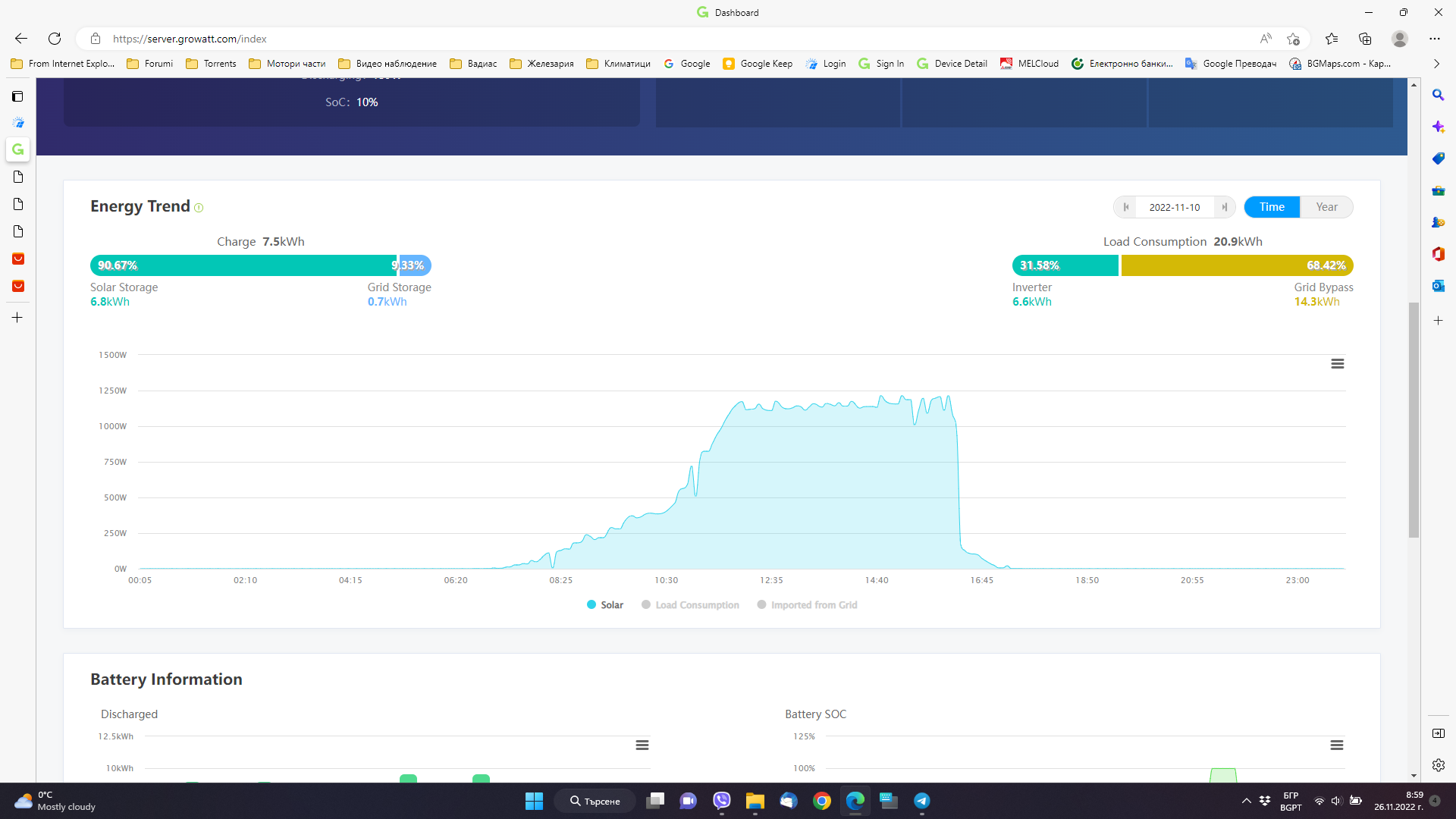

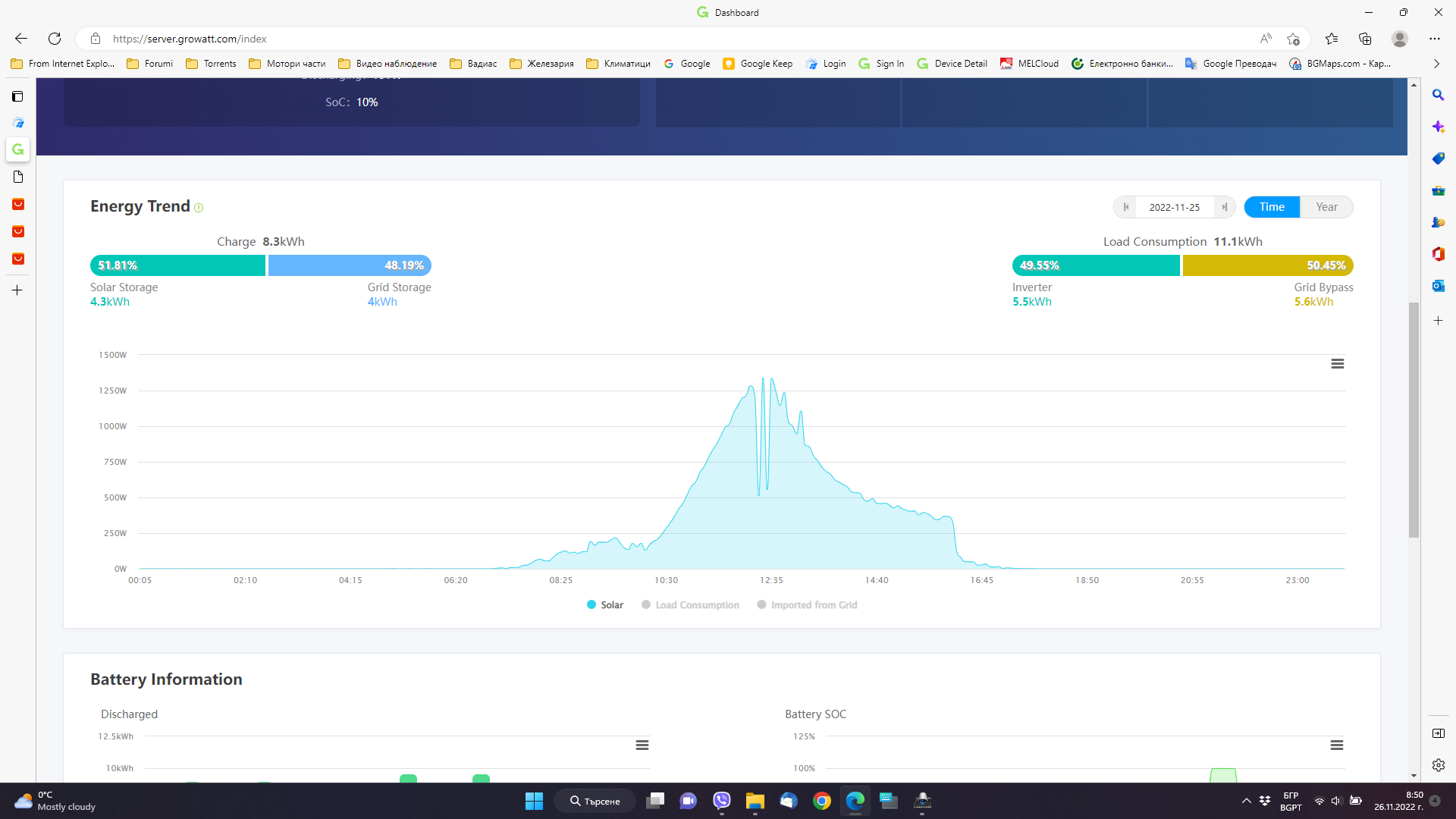

пет ное 25, 2022 12:11 pmbrum написа:Не пречи да сглобиш всичко и ако нямаш излишък от ФЕЦ да зареждаш акумулаторите на нощна тарифа. След това да си го харчиш през деня. При мен съм разиграл такава схема.ср сеп 21, 2022 10:10 ambrum написа: И на база на този резултат продължих напред - ще слагам батерии. Заръчани са 15kWh LiFePo4 клетки на CATL (малко под 300лв/кВч с доставките, таксите и т.н.). Поръчан е и BMS-а - Seplos за 150A. Тия дни ще заръчам и инвертора Sunny Island 4.4М.Инвертора е закачен на стената и идните 1-2 месеца ще гледам да го закача и за тока. Бърза работа нямам, защото усвояваме всичко което дойде от фотоволтаиците. Предполагам, че март/април/май ще почне да има излишък.
Батериите също пристигнаха. По първи измервания всичките са с вътрешно съпротивление в диапазона 0.22 до 0.24 милиома и напрежението варира под 1 миливолт между всичките (3.295mV +- 0.5mV). От същата партида клетки има правени тестове по американските форуми и капацитета е между 297 и 300 амперчаса на клетка (при 280Ah за модела).
BMS-а го спазарих на 11.11 с прилични отстъпки.
Всички необходими компоненти за батерията ще стъпят на 5150лв. Включително дребните детайли (кутия, шпилки, гайки и винтове) и малко инструменти (милиомметъра).
Клетките аз ги чакам догодина, 3980лв ми стъпиха 16 клетки 280Аh. Търговеца е този който ми го даде.
БМС 150А индустриален пристигна преди две седмици, за него платих 201$ и 12лв в пощата за обработка на документи.
Онзи ден в бачкането пристигнаха разни части в дървен сандък. Затова кутията ми е готова и сега само чакам клетките.
Преди доста време направих едноосна конструкция която да се върти изток-запад, но понеже мотора още не е пристигнал и към момента гледа само запад. В момента положението е такова от 6 панела х 440w, надявам се след монтажа на мотора и тракер системата която да търси най добрата позиция от мин. количество панели да се добива повече.
Може да се види и каква е разликата в добива преди 15 дни. До 21.12 най вероятно нещата ще се влошат още с добива и след това се надявам да започнат на обратно да се покачват.
