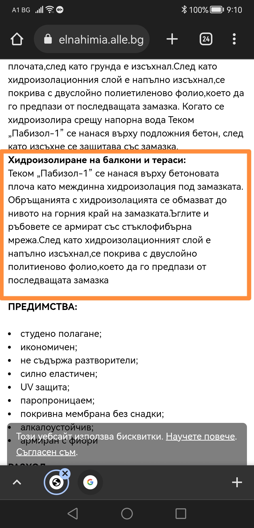

И аз клоня към това изпълнение, но производителя посочва, че хидроизолацията се нанася преди замазката... Прикачвам скрийншот.
Каква е логиката... може би в/у нея не може да хване лепило за плочки...?

Нямах намерение да се изказвам конкретно пабизол какви л@йн@ е, обаче за нанасянето на хидро по плочата... само кретен може да го напише. Така всичката влага, независимо дали от теч или от съхненето на замазката, ще се събере в средата на плочата - някъде в центъра на къщата или в най-добрият случай ще си стои на място под замазката, докато замръзне и я разруши. Изолация без оттичане се прави само на резервоари, явно разглеждат терасата като резервоар :-D :-D :-D
А дали ще хване лепилото за плочки - изрично трябва да има "съвместимост" с циментови лепила. Ако не пише, значи няма. По мои наблюдения, ако се нанесе топинг /пясък/, плочките се лепят прилично. Но в никакъв случай не е препоръка да ползваш битумна паста, най-малко точно най-смотаната... Като искаш сам да я мажеш, избери си някаква на циментова основа, двукомпонетна, желателно с полиестерна, а не със стъклена мрежа/воал.
