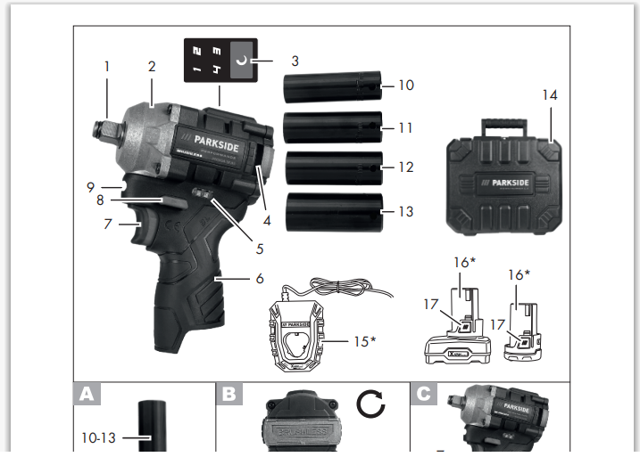

Другата седмица. 12V, 300 Nm. Малко е гайковерт, а не винтоверт, но толкова си могат хората от рекламата :-D.
Този мъничък гайковет дали е надеждно,дали с преходник не мога да комбинирам и за винтоверт
kozl - майстор
вт яну 09, 2024 7:39 pmoska написа:
ср яну 03, 2024 1:03 amLutchezar написа:
Тва е ударен винто-болтоврът. С преходник може да го ползваш и за рапиди, а освен това има директни вложки за рапиди към квадрат 1/4".
Основната разлика в работата с винтовръти е, че винтовръта с тангенциален удар няма врътка за настройване на действащия в-у накрайника момент на завиване/развиване.
Без настройка на момента на завиване/развиване с тези ударни винтовръти се работи на усет и най-вече с опит.
Lutchezar - майстор
ср яну 10, 2024 7:26 amkozl написа:
По мои спомени имаше настройка със 6 степени. Но масата потребители иска да си сменя гумите и да спестява от баланс преди всичко.
kozl - майстор
ср яну 10, 2024 10:07 amLutchezar написа:
Въпреки че го нямам този
Поне по снимката не виждам нещо освен спусъка с което да се регулира въртящия момент. Със спусъка оборотите на усет, а от оборотите зависи силата на удара и съответно на въртящия момент.
На друг лидълски гайковерт имаше някакви настройки с допълнителен бутон. И него не придобих, така че повече от видяно на клип не знам.
пишман_майстор - майстор
Може да се ползва като импакт, с преход от 1/2 квадрат, към 1/4 - шестостен . За малки винтчета -условно, иска се усет. За големи ( дълги и дебели ) - успешно.
cholev - майстор
ср яну 10, 2024 10:16 amkozl написа:
Има 4 степени на въртящия момент. Смятам да го взема. Х20 дето е 226нм с 3 степени го имам, но там преходника на 1/2 се чупи лесно особенно с 4ач батерия- поне 3 съм строшил. Летни зимни са ми с различни болтове- с единия развиваш с другия завиваш :-D . На сина за смена гуми на едни джанти 17" му взеха 70лв :shock:
kozl - майстор
ср яну 10, 2024 12:57 pmcholev написа:
cholev този от снимката не можах да го пипна, защото нямаше отворен.
Купих безчетков за 20V с куплунг за шестограмни накрайници. Долу където се прикача батерията има бутонче с което се превключват настройките от 1 до 4.
На 12V -вия от снимката
къде му е това бутонче и индикацията?
cholev - майстор
ср яну 10, 2024 1:30 pmkozl написа:
Най отгоре.
