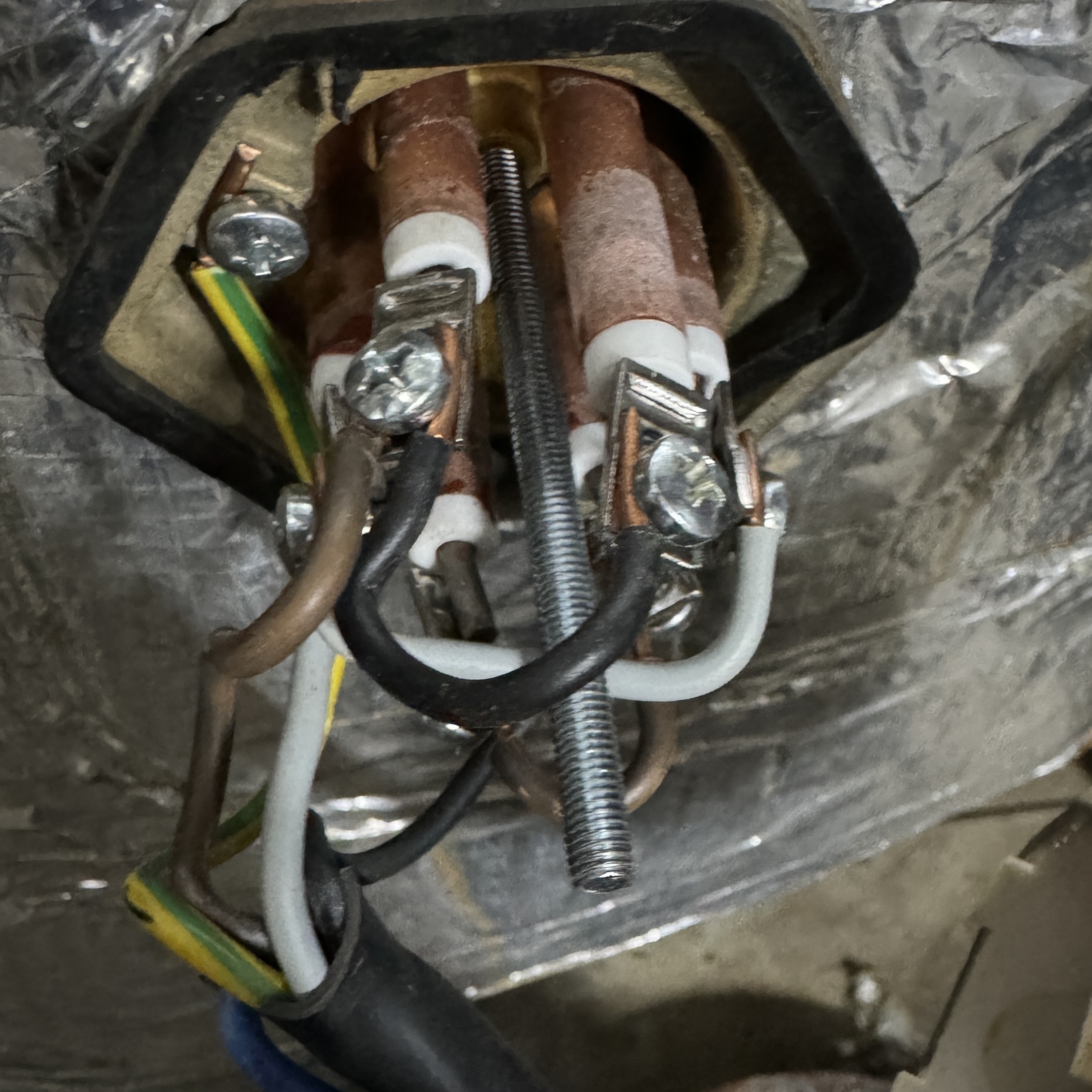

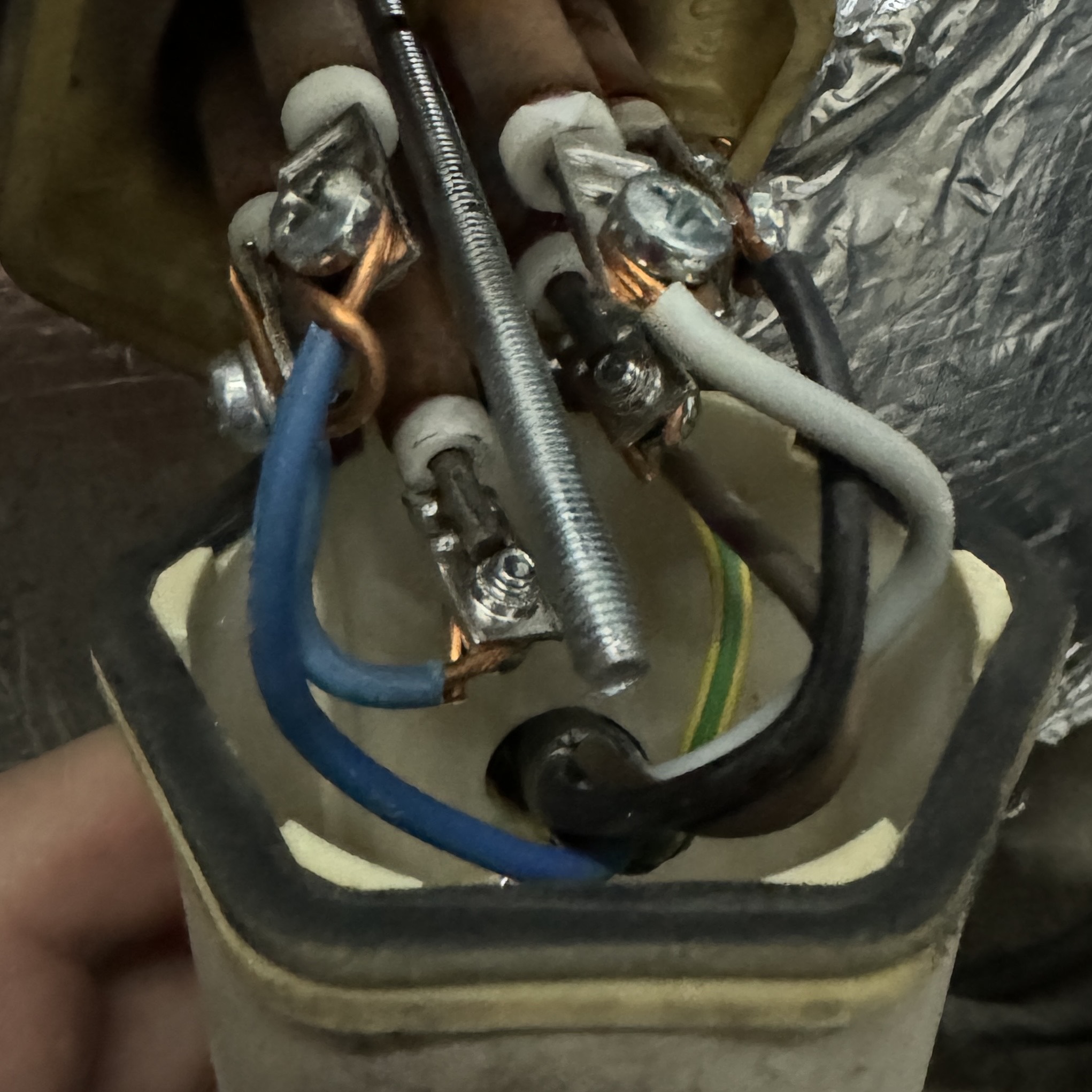

Да. Напрежението ще падне,а от там и мощноста. Нали остават вързани към фазите  и са с обща точка.
															съб фев 03, 2024 3:53 pmJacomo написа: Еднакви са, малко промених първото мнение, за да е ясно. Въпросът е каква мощност отдават при различни видове свързване.А за какво напрежение са?
Когато ги връзваш междуфазово да не стават аленочервени
А и според мен нагревателите не са еднакви. По сметките които правя не се получава да се еднакви и да получаваме тази мощност.
Може и да греша
