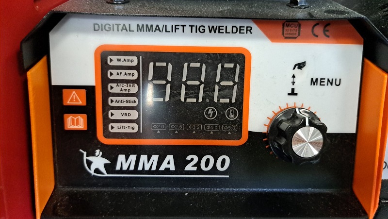

Освен това наблюдавам, че с цифровия дисплей все по-често започват да идват и регулируеми функции като Arc force и Hot start дори при съвсем евтини електрожени, което си бонус.

пон фев 10, 2025 2:14 pmgogo7777 написа: Цифровия дисплей е за шарани.Ааа удобство си е цифровия дисплей, като си свикнеш с машината си запомняш точни числа и после лесно си нагласяш същия ток на който си заварявал определена дебелина. Не се чудиш малко преди чертичката, малко след чертичката, по към средата между чертичките и т.н. Знаеш, че ти трябват 73 ампера и си слагаш 73 ампера, а не се чудиш на колко беше, сега дали е пак на толкова и т.н.
