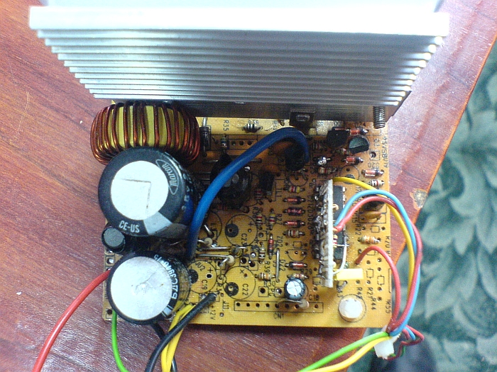

Намери си захранване за преработване - извади платката и я наснимай за да можем да помагаме. Само
със запояване на жици и потенциометри няма да се разминеш
Ето една такава преработка, която си чопля - вижда се колко части има изхвърлени и какво трябва да се добави.
