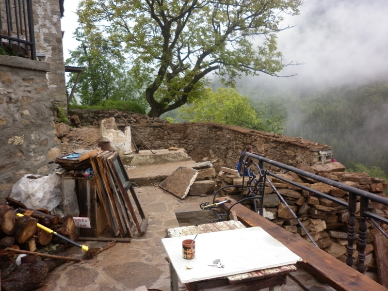

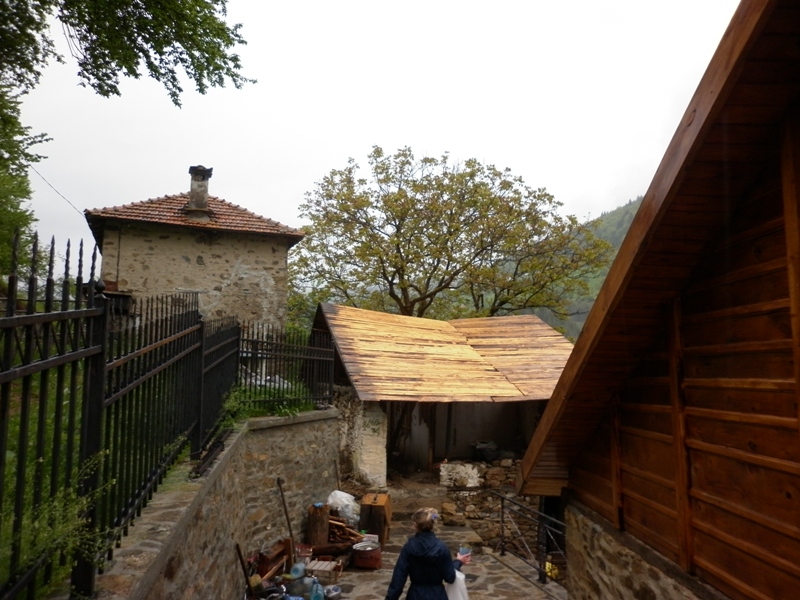

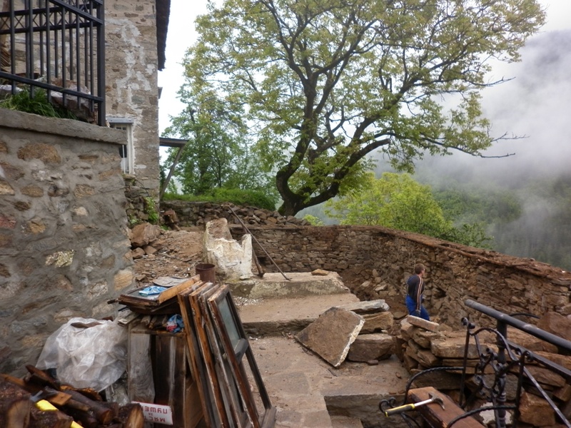

Отдавна не бях писал защото се оттадах на мързел и почивка в плевнята която ремонтирах/има тема за нея със снимки във форума/От преди два месеца започнах ремонт на къщата в същия парцел искам да я направя уютна и може би ще е малко хотелче за селски туризъм с няколко мини апартамента и когато ми стигнат парите малка конна база.Започването на проекта беше съгласувано с проектант и съответните чертежи ,спецификации и други подобни истории.Като цяло проекта е следния -къщата от 54 става 100 м2 с големи тераси напред ,първия етаж е с камъни а нагоре е гредоред и някаква дървена или сглобяема конструкция.Първоначаллния замискъл беше да е метал но излиза над 4 тона желязо а и имам да взимам пари от една дъскорезница в района така че ще ми пратят в дървен материал.Дайте мнения как да направя втория етаж защото до няколко седмици мисля да го започвам и него.Мислих си да е дървена конструкция с ребра между тях вата отвън аквапанели/цименто картон ако не се лъжа е това / и вътре обикновен жипсокартон.Моля някой да сподели добра ли е идеята ,каква и колко дебела да е ватата и други неща съпътстващи това начинание .Аз ще доразвия темата пускайки и малко снимков материал.Чакам отговори и да стане дискусия ,защото отново не съм напълно наясно с това което искам и как да го постигна
andon1980 - специалист
Ето и още снимки но в малко разбъркана последователност.Къщата която е с дъски на покрива е вече бутната ,с нови основи ,разширена и в съвсем друг стил.Май не се подредиха снимките както трябва но чакам отговори и благодаря предварително
