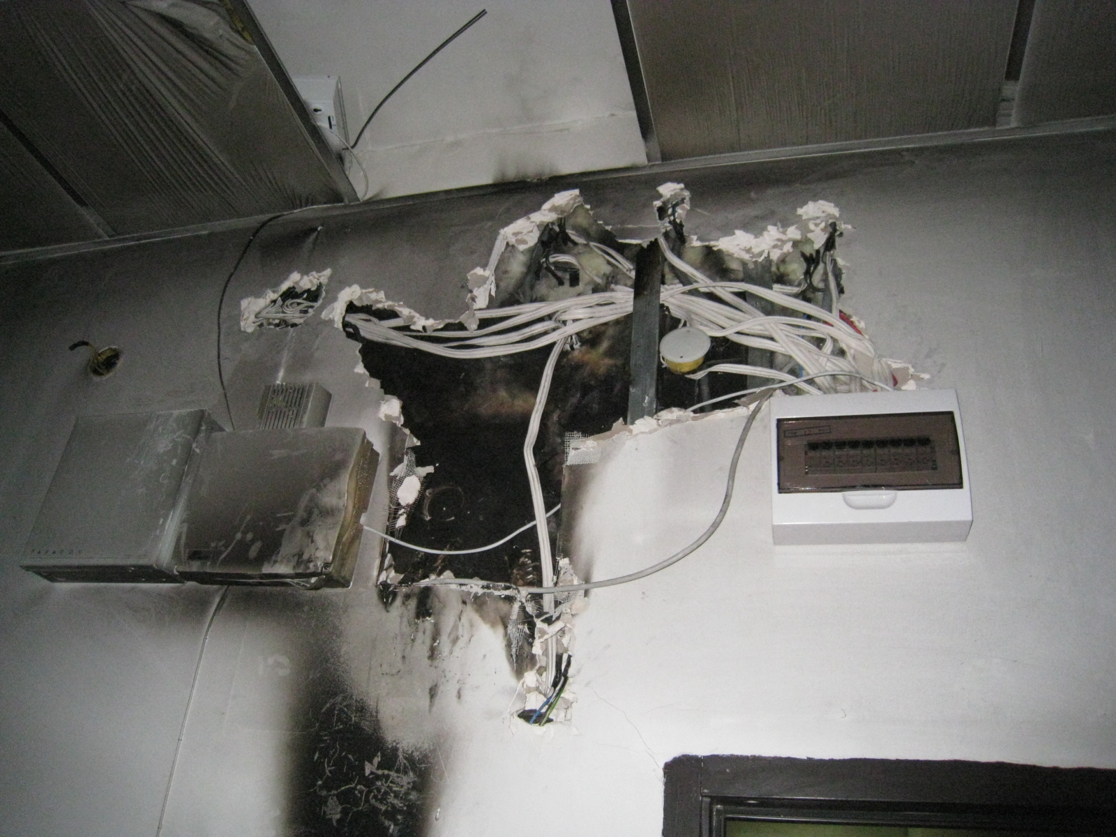

hidrazin написа:Инсталацията е от времето когато не е имало нула, а и двата проводника са били с напрежение спрямо земята (и по между си разбира се). Затова са слагали предпазител на всеки проводник.всеки от тях има по един бушон към нулата и към фазатаНе мислех, че има останали още работещи инсталации с бушон на нулата.![]()
Когато въвеждат зануляванвто е трябвало да махнат единия предпазител. За съжаление на много стари сгради е оставен и е много опасно, ако точно той изгори.
