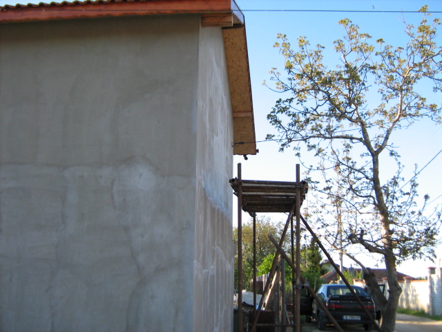

А и не разбирам какво имате против яхтения лак - ако е положен според технологията - издържа години. Аз , например, на село съм минал с яхтен лак на Левис челните дъски и други външни дървени части преди три години и още нямам никакви забележки . Под него има нанесени две ръце от водоразтворимите цветни лакове на Сократес и това е .
Не казвам че някой от Вас е направил това , но много хора безиросват или импрегнират неправилно дъските и въобще дървения материал , след това нанасят отгоре яхтен лак и после се чудят защо след една година се е улющил .....
Ето Ви за сравнение лакирани дървении преди три години и лакирани тази пролет .
Да виждате някакви разлики освен леко потъмняване ?
Изложението е югоизток и по цял ден слънцето ги напича...
EDIT: А , и да допълня - разредих малко яхтения лак с бензин , защото нямах друг разредител под ръка :-D ..... Може и от това да е станал такъв издръжлив ... :-D
IMG_0775.JPG Тази пролет
