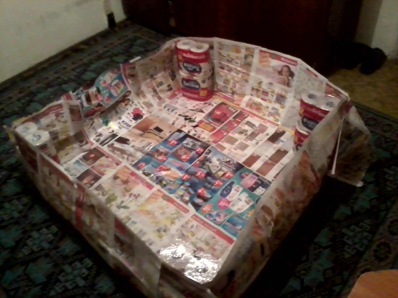

майстори в продавалник попаднах на това http://prodavalnik.com/platnischa-ot-vi ... -i14588095 това е винил от реклами за билбордаве в един друг форум гледах езеро направено от такова нещо дали ще издържи според вас като имате предвид че няма да е езеро а фонтан 2 на 2 и дълбочина 50-60см

60 лв за нещо което незнаеш ни колко време е висяло някъде ни нищо. На фолиата за езеро дават 10 години гаранция , и знаеш че го купуваш ново. за 60 лв ще взмешеш 5х8 горе долу ако не се лужа е към 11 лв, метъра а на теб определено не то трябва толкова. Няма да гледаш риби, не ти трябва дълбочина . 2-3 метра ширина макс. Със останалите 8 метра си подсигуряваш страходно целия водопад (щом вече искаш такъв) и намаляваш загубите на вода от всякъде.

NeoBoss написа:60 лв за нещо което незнаеш ни колко време е висяло някъде ни нищо. На фолиата за езеро дават 10 години гаранция , и знаеш че го купуваш ново. за 60 лв ще взмешеш 5х8 горе долу ако не се лужа е към 11 лв, метъра а на теб определено не то трябва толкова. Няма да гледаш риби, не ти трябва дълбочина . 2-3 метра ширина макс. Със останалите 8 метра си подсигуряваш страходно целия водопад (щом вече искаш такъв) и намаляваш загубите на вода от всякъде.1 не е 60 лв а 2 лв на кв метър
2 аз мисля да взема платна 3 на 3 метра което е 18 лв + доставката се получава 24-25 лв
3 може ли да кажеш къде е по 11 лв метъра защото в баумакс бургас имаше по 30 лв метъра ширината беше 6 метра ако не се лъжа

и понеже месец съм си вкъщи реших да видя как ще изглежда шадрафана.Имах много весници от лидал кауфланд баумакс и ги штракнах с телбод и тиксо единия лист е дълъг 2 метра и така има четири такива листа със обща ширина 2метра.На снимката е фадрафана е дълбок 40 сантиметра.Реалната ширина е 1.20 на 1.20.

Айдеее... Отиде на бабата гьозума.
Не се занимавай с тия смешни мушами. Слагай кофраж. арматурна мрежа и го отливай. С тези размери няма да ти поеме повече от четвърт кубик бетон и една арматурна мрежа при дебелина на стената 8см. Като изсъхне бетона отгоре нещо такова:
КЧ-75Б небесно син
http://www.stancolac.gr/bg/products/spe ... ons/eidef1
http://www.vamko.com/procolor-agata.php
Не си помислил за някои работи. Зимата ще трябва да го покриваш. Като се напълни с вода и замръзне... Ако не го покриваш пускаш няколко петлитрови шишета от минерална вода пълни с пясък дотолкова, че да потънат до дъното. Според мен ако не си постоянно там е добре да го покриваш когато те няма. Ще ти спести досадното чистене от листа, удавени оси и пчели и други такива.
Помисли и начин за източване. За да не зеленясва дето те плашат - има химии за басейни. Като стигнеш до там ще ти измислим и химията. Между другото и с мушама да го направиш ако не го източваш всяка седмица без химия няма да минеш.
Лятото за две седмици ще е тотално зеленясал а след месец ще имаш достатъчно водорасли и за продаване.
