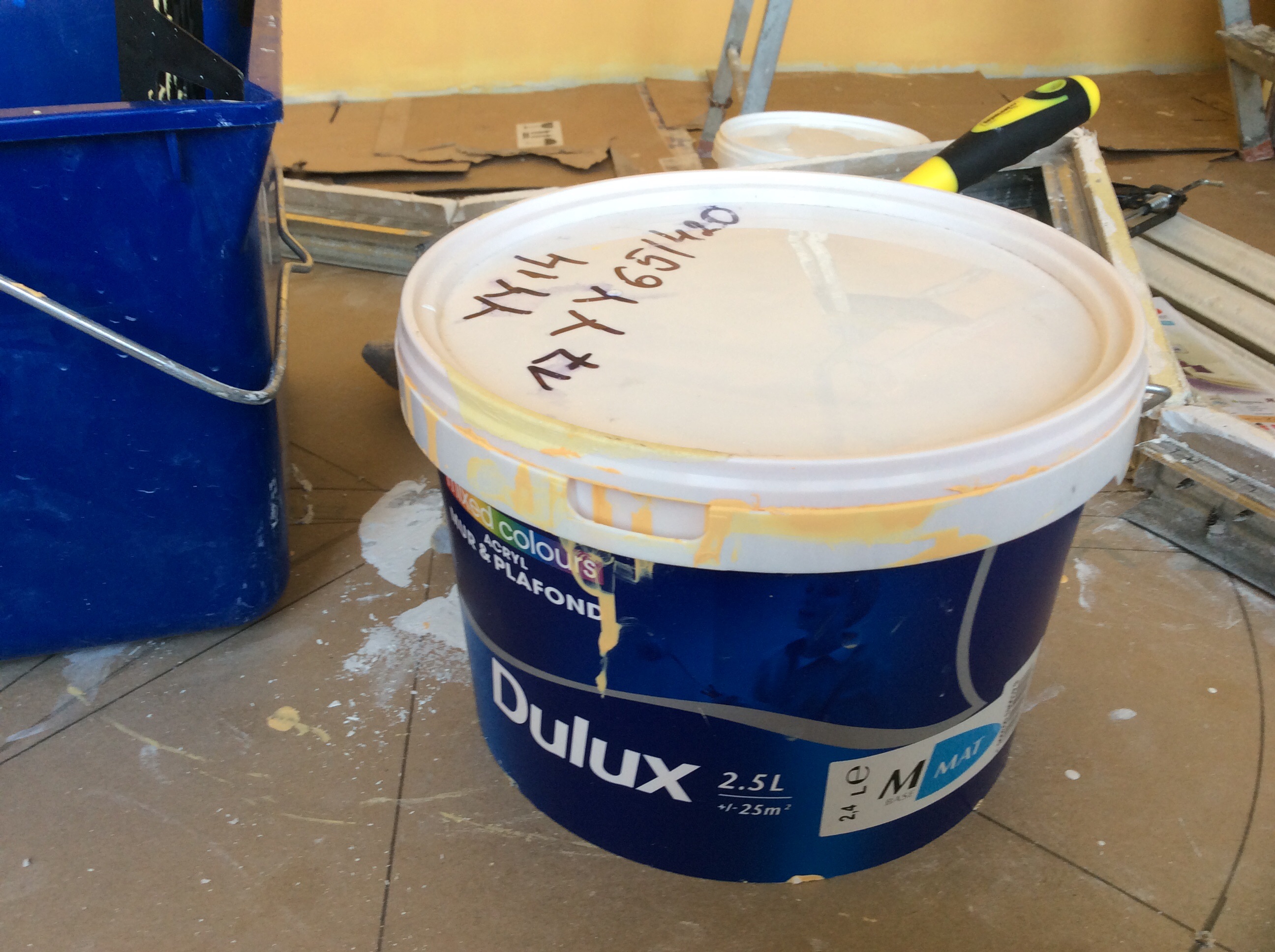

Здравейте
И аз има същия проблем с покриваемоста на Dulux Acryl Mur & Plafond - Mat. Закупен от Бриколаж на 19.09.2015 и оцветен по техния каталог. Три от стените са гипсокартон, грунд боро грунд 20 , гипсова шпакловка на Боро , на някой места сатен за изправяне на дефекти, шкурене и грунд на цересит CT-17 неразреден. Другата стена е боядисана преди 5 години с жълто и отгоре CT-17.
Dulux Acryl Mur & Plafond - Mat в пластмасова кофичка изобщо не покрива.
Първа ръка разредена на около 20 % вода. След един да съхнене втори ръка с около 10 % вода. Сега трябва да дам още 45 лева без гаранция, че ще покрие ?
Имате ли някакви идеи как да постъпя ?

Преди две седмици боядисвах с Левис мат (метална кутия) - като изключим лекото "лъщене" съм възхитен за пореден път от качествата му! Нямам голям опит с марковите латекси, но нямат нищо общо с масовите - и на външен вид, и на последваща нужда от корекция с парцал и търкане!
П.С. Опитай с поправки с боя по петната, докато не се поизравнят. Тогава отново нанеси цялостен слой.

Преди малко я търках с мокър парцал боята се измива и стигам до шпакловката.

Явно си търсил по-висока покриваемост с това разреждане,но постигаш по-тънък слой и разреждане на акрилната смола в латекса,която споява пълнителите.Това е по принцип.
EDI - майстор
Много вероятно е проблема да е в съхранението.Аз купувам само от места, където продукта е бързооборотен.В къщи имам ЛЕВИС по стените от преди 12 години, вратите са с боя ЛЕВИС, не е мръднало нищо до сега.В последните години си боядисвам с КРОТЕКС, гръцки латекс и фасаген, прекрасна покривните имат.И не ползвам нищо на БОРО. :-D Освен това никога не кърпя с различни шпакловъчни продукти и никога не разреждам.
