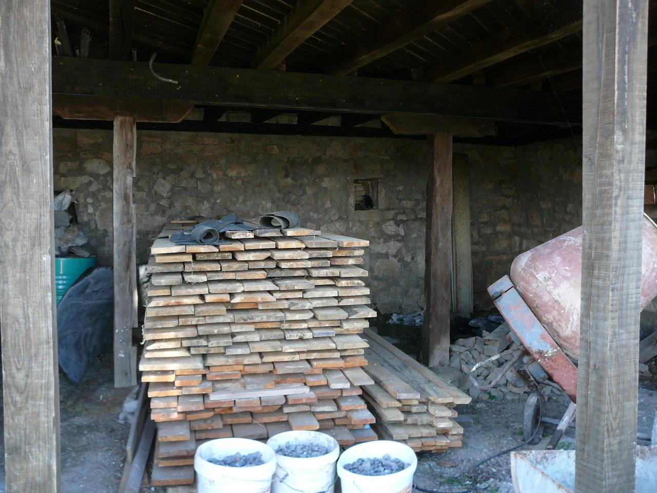

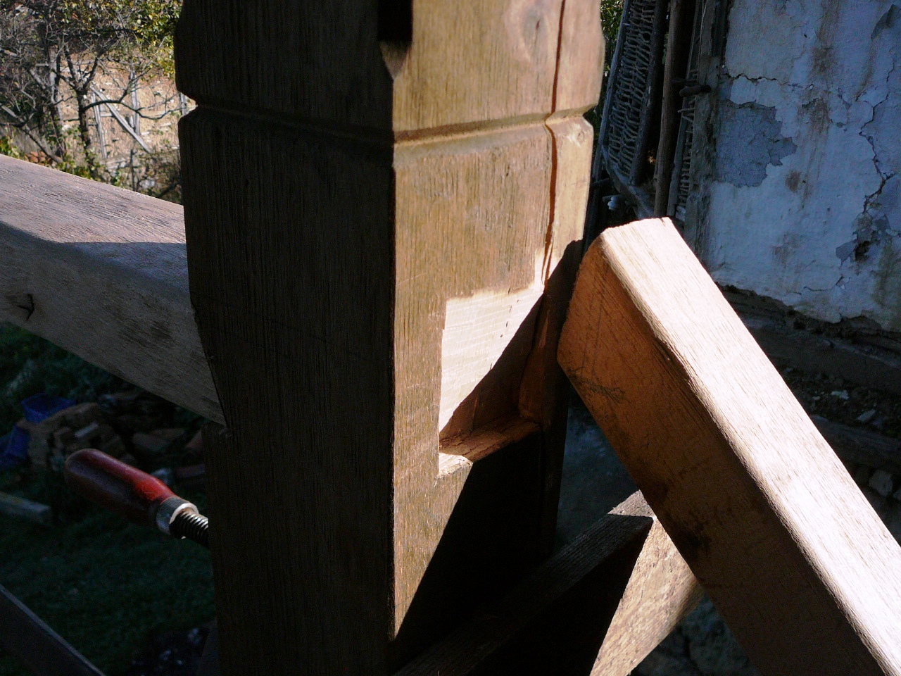

Другото с което се захванах, или по-скоро реших да завърша, бяха парапетите на чардака и стълбата.
Използвах едни от последните останали букови греди.
Изправях ги с електрическото ренде, на око.
След това фалца с ръчния циркуляр. Понеже дървото имаше тенденденция да стяга диска, се наложи да се ползват клинове.
Следва лек шлайф, малко състаряване с телената четка на флекса, и така.
