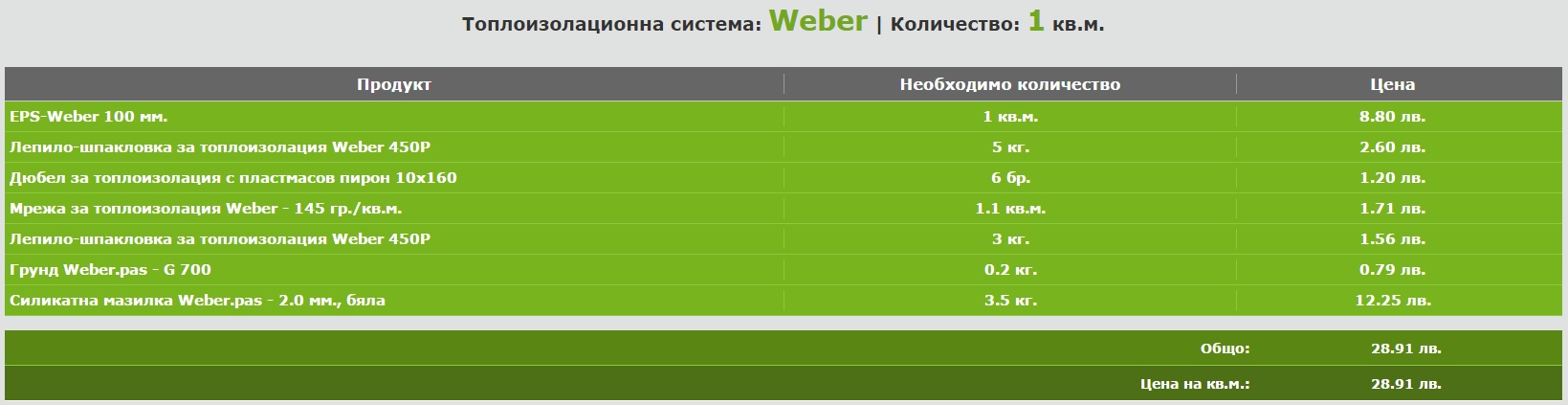

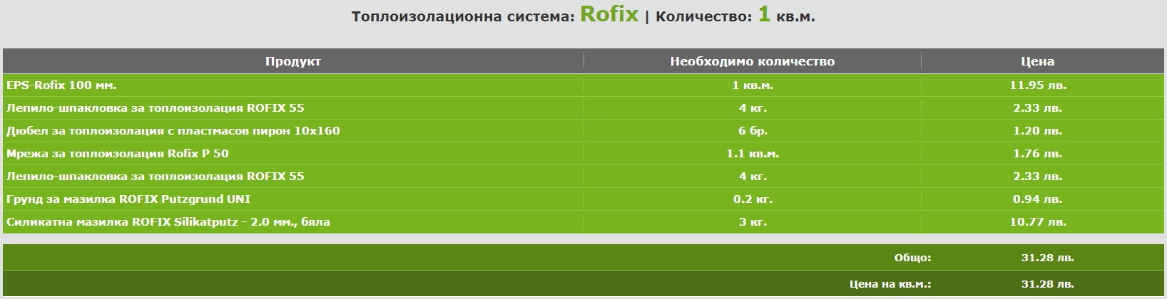

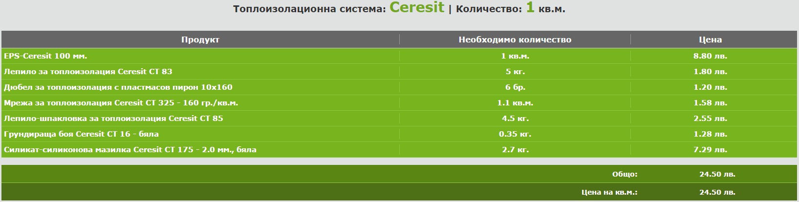

praseto написа: Още веднъж цената съдържа (от вътре навън): гипсова шпакловка, варо-циментова мазилка, материал на зида, топлоизолационна система (лепило, EPS, дюбели, мрежа, шпакловка, мазилка) и всички видове труд.Или си пуснал грешната таблица , или хич не си наясно с цените. Това кеото си дал като цена е в най-добрия случей цена на материали за зид, зидарски разтвор и труд. Къде ти топлоизолации, къде ти шпакловки - като ги сложиш тях всикчи стени отиват на 100+ лв./м2
Също така имай в предвид, че на една готова сграда площа на фасадата и е грубо : 40% зид, 30% прозорци, 30% бетонна конструкция (основна конструкция, пояси, щурцове, подливки на прозорците)
Аз също бях пускал подобна сравнителна таблица преди години, но не мога да изнамеря темата - имай предвид че тя е само теоретична. Това което ще платиш на твоя строеж е цена по отделни СМР-та спрямо твоя проект.
praseto написа: Нещото което аз разбрах планирайки къщата си е, че от грубия строеж мога да оптимизирам разходи най-вече в зида и покрива.Нещото което аз съм разбрал е, че в грубия строеж основно се пести като копаеш на ивци вместо масов изкоп и като се разбереш с бетоновия център да вземеш бетона без фактури и ДДС. Другото са "упражнения на мозъка" и умение да се пазариш, ама псоледното е "колкото-толкова".
