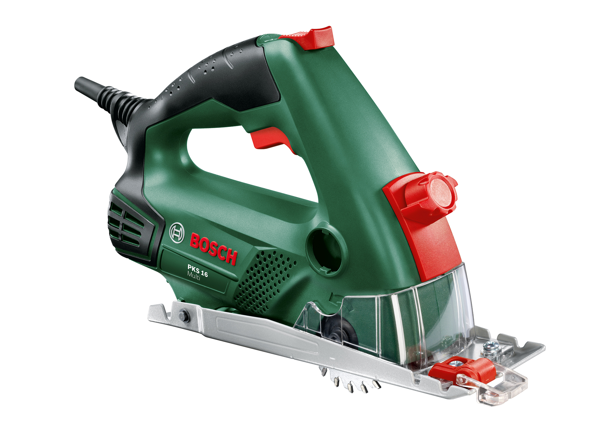

jordanil - специалист
Аз ,за рязане на ламинат ползвам това : :)
http://www.conrad.com/ce/en/product/673 ... 06033B3000
