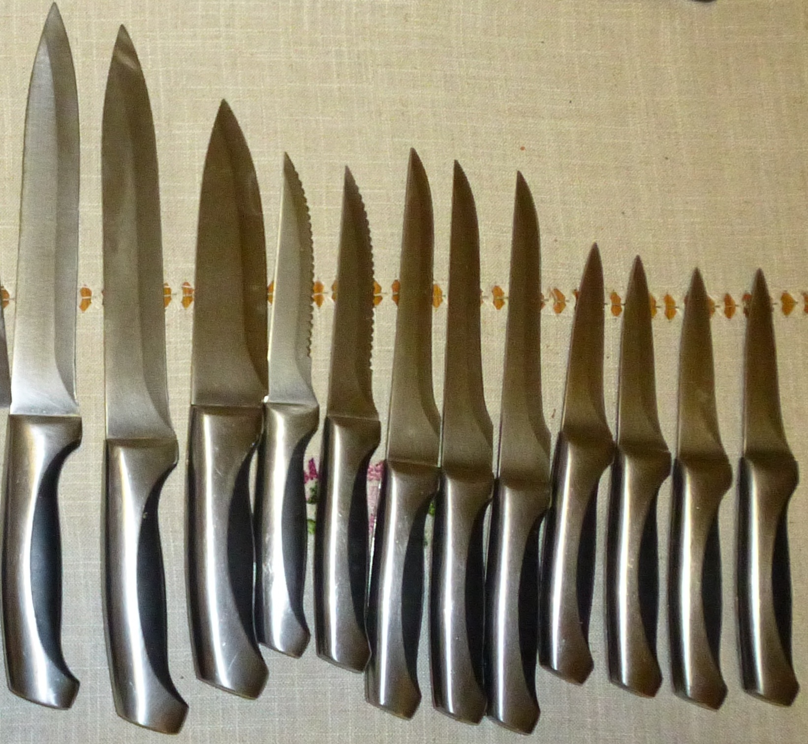

удобни размери за малка кухня, но можеше да е с едни 5мм по-широко острието
