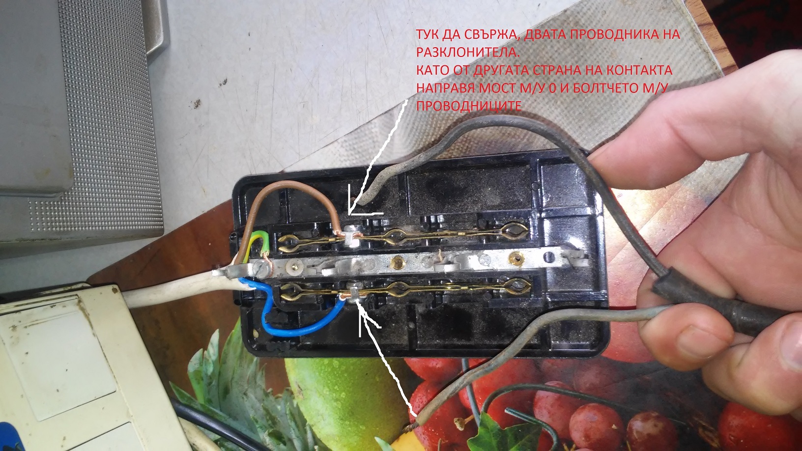

Отвори щепсела на печката да видиш има ли вързан проводник на зануляващите пластини. Мостчето в контакта се прави със същия диаметър проводник като захранващия го.
Hoвoceлckи написа:Да пробваме дали ще се справиш с една друга гимнастика. Намери една фасонка с крушка и две стърчащи жици. Намери проводник с дължина от печката до чешмата и вържи единия край за нея. Другия - за единия край (проводник) от фасонката. С другия й край потъркай по пантите на печката (като тя е включена и фазомера свети). Нещо такова може би ...Тая галимация може да я направи и като използува нулата от контакта. Напиши резултата.
