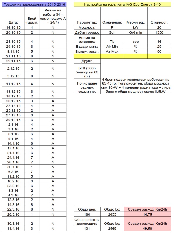

Ето го и обещания пост номер 2 - актуален разчет при реален отоплителен сезон, 4 членно семейство с куче и котарак и всички произтичащи от това последствия (общо съотношение 3 жени : 3 мъже).
Дори и вземайки предвид, че зимата беше относително топла, разходът ми се струва отличен - вие ще кажете
Реален среден разход: 19,45 кг/24 часа, това заедно с 300л БГВ бойлер.
Поздрави!
