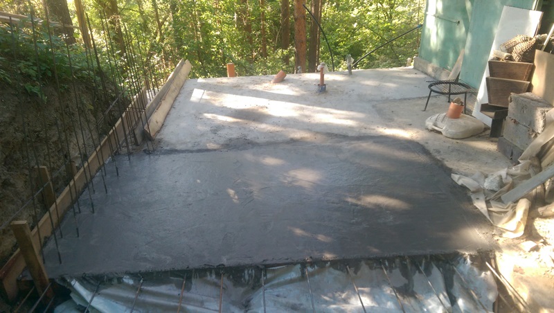

Не е въпроса да се спести нещо, а до физическа възможност:
- имам 52 съботи и недели годишно, а в половината е зима или вали дъжд, в някои съм зает - остават ми 30-тина дни на година за работа;
- техника стига на 100 м. от "обекта", после само с ръчна количка (1 кубик бетон ми е 3 дена доставка на материали и 1 ден отливане);
- нямам бърза работа и не ща да се занимавам с "майстори".
Все пак не искам да е паянтово и ще гледам да направя каквото трябва за да е достатъчно здраво, но без излишъци :)
Част от постройката (около 60 см.) ще легне на стара плоча и може да има движение между двете - това също ми е проблем.
Ако реша да правя колони - как да ги свържа с основата, че вече отлях плочата отдолу?

Както е казал колегата над мен, може да пробиеш дупки в новата плоча пълниш с епоксидна смола дупките и слагаш арматурата за колоните. Най-вероятно ще си с 4 колони, но и 6 да сложиш няма да отиде много време, най-вече е проблем ако няма кой да ти помогне за бетона. Ако намериш още 2 човека, може да ти го докарат и с бетоновоз ако има наблизо и ще стане по-бързо и лесно. Ако няма кой да ти помага дебни за бетонобъркача и пак за 2 съботи и недели ще ги налееш. По-голям проблем ще е втората плоча според мен, хем е високо, хем не е малко бетона.

Ако направя колоните 20х20 см. достатъчно ли е?
Знам че не се използват тухлите за кофраж, но чак толкова ли е лошо?
Ще излезе по 2 бъркала на колона И ще спестя откъм тухли :)

Можеш да имаш ъглови или средни колони като от двете страни зидарията ти служи за кофраж.

За 3 часа, 750 литра бетон. Много е важно да е подготвено всичко на една ръка разстояние.
Още се чудя дали да слагам някаква влагоизолация под първия ред тухли?
kborisov - специалист
Отлях цялата плоча. Получи се площадка 9 на 3.70. За камината и пещта ще има отделна площадка извън този размер.
Под леглото на тухлите ще намажа с водно стъкло против капилярна влага.
Ако някой има възражения да казва сега, че в събота го почвам :)
