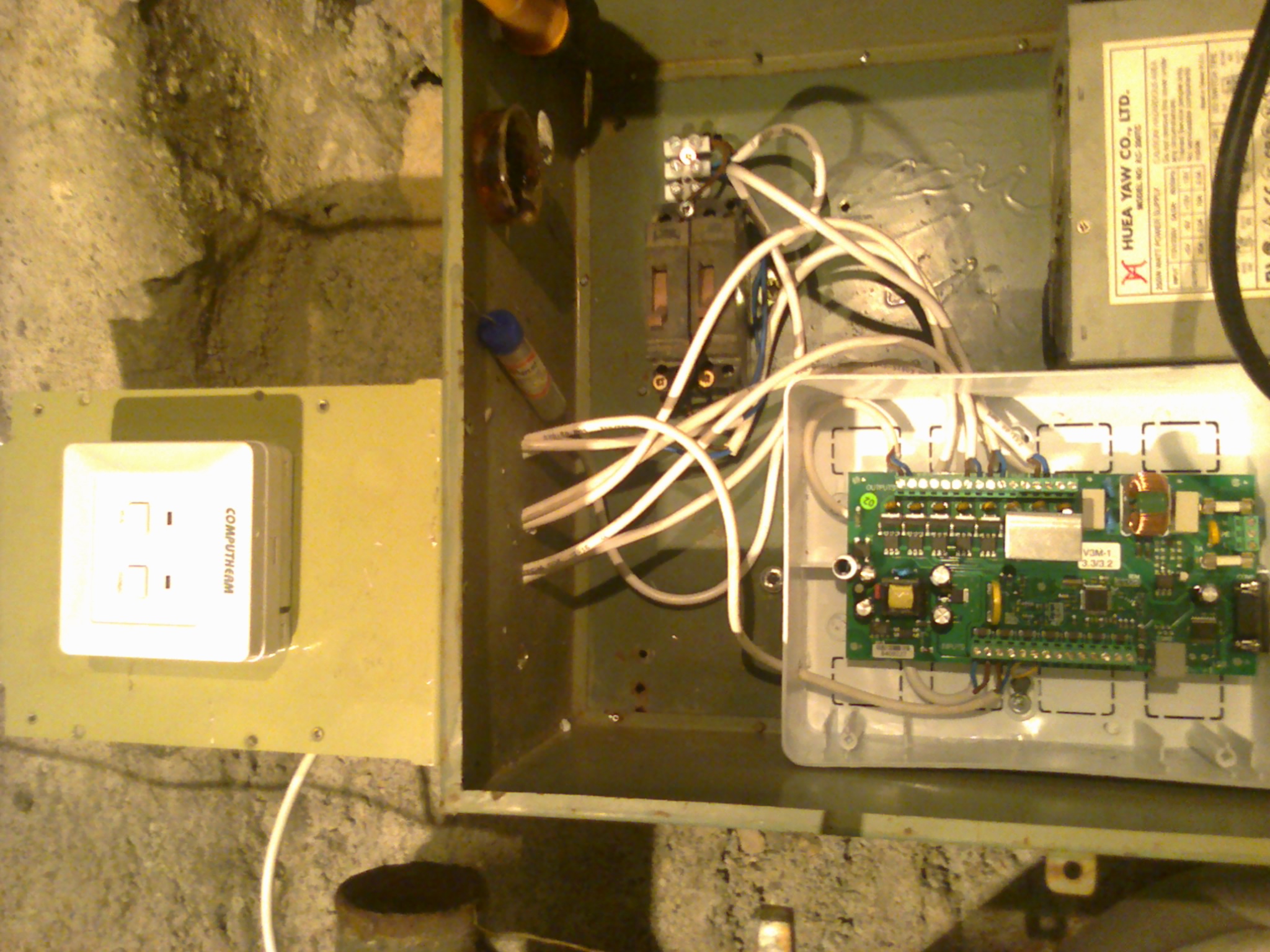

Аз малко трябва да побързам с кабелите ...щото ми е студено вече вечер -все пак съм на 50 години дъртак, И при полъжение ,че имам вече седмичен контрол ,необходими ли са ми термоглави ?

Платката Натурелска гледам .
andro440 - майстор
платката Натурелска -стайния седмичен не ,,ама проблема е ако може да се каже проблем ,,че не са написали тоз датчик от кафемашина за обратно горене ,,с какъв нормално затворен ,,,контакт ли да е -по снимките им и по таблиците с грешки -излиза че е с Нормално ЗАТВОРЕН

Мисля да паля утре ,да видим ко ша стане
filmatoplo - майстор
Блазе ти ,аз моята горелка вчера си я скицирах ,но се чудя дали с напорен или всмукателен вентилатор да и сложа .Камина с водна риза Прити около 12-15 клв .Фабричните камини са с всмукателен вентилатор ,по пътя на логиката - има защо . колко струва платката с бутоните скоро не съм купувал.
