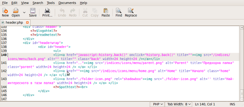

Добре е да си намериш текстови редактор с оцветяване на синтаксиса. Нещо такова:
Gedit за Linux

1. С долните редове зареждаш самия скрипт. Те се слагат в <head> частта.
Код: Избери всички
<link rel="stylesheet" type="text/css" href="/shadowbox/shadowbox.css">
<script type="text/javascript" src="/shadowbox/shadowbox.js"></script>
<script type="text/javascript">
Shadowbox.init();
</script>
Добрият подход е да добавиш еднократно горните редове към хедъра на сайта ти. Така няма да ти се налага да ги добавяш към всяка страница.
2. Към всяка снимка добавяш rel="shadowbox".
Пример: <a href="/image.jpg" rel="shadowbox"><img src="/image-small.png" alt='' title="Интересна снимка" /> </a>
Внимавай за синтаксиса! Иначе няма да сработи.
