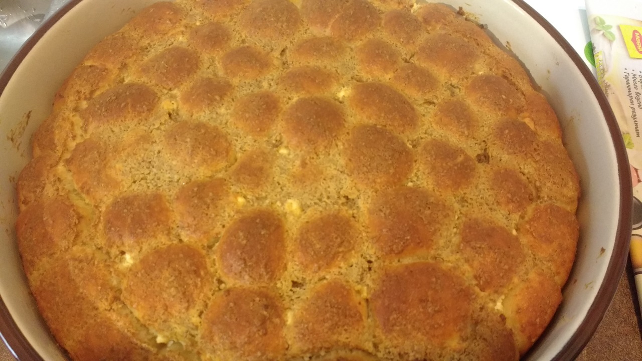

Стана милинката, ама що така се цапа канчето с тестото след като го извадя от него :?
Печене един час на 150 гр.
Рецептата е същата, само понамалих малко грамажа, че инак голямо ядене ще падне.... :partyman:
На вкус е супер... утре ще я довършим.... :rock:
Понеже вчера правих милинки, по-точно тестото за тях, че се сетих за цапането на канчето - намалянето на грамажа трябва да става пропорционално за брашното и водата. Тестото за милинките не е като това за хляба - водата е по-малко.

Милинките станаха. Докато отида до магазина за кисело мляко почти половината ги нямаше. Сега им дадохме почивка да видим как ще са като поистинат, но не вярвам да останат до 16 часа.
А, малко промених рецептата. Понеже бялото брашно свърши го заместих с брашно от лимец. Другата Неделя ще го направя 50/50 бяло и лимец пък да видим какво ще стане.
Его ги милинките. Период на пълен разпад - 4 часа!
