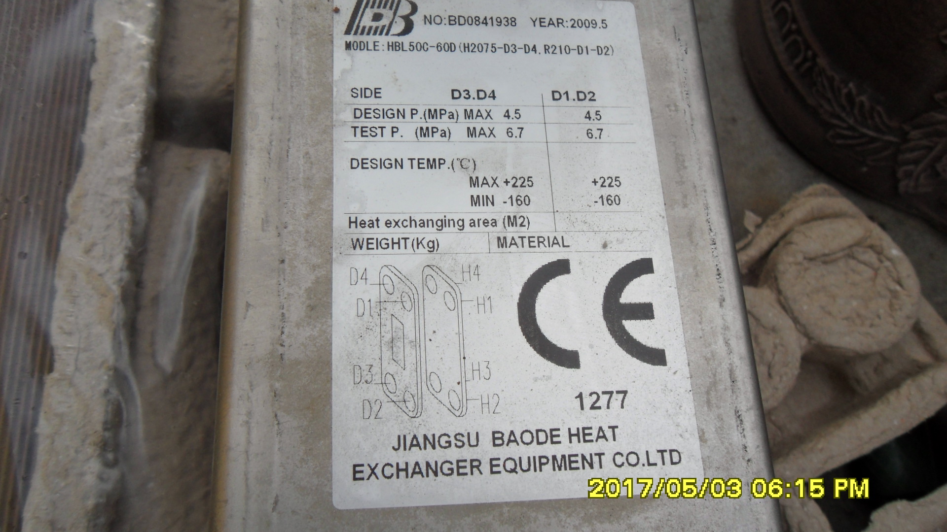

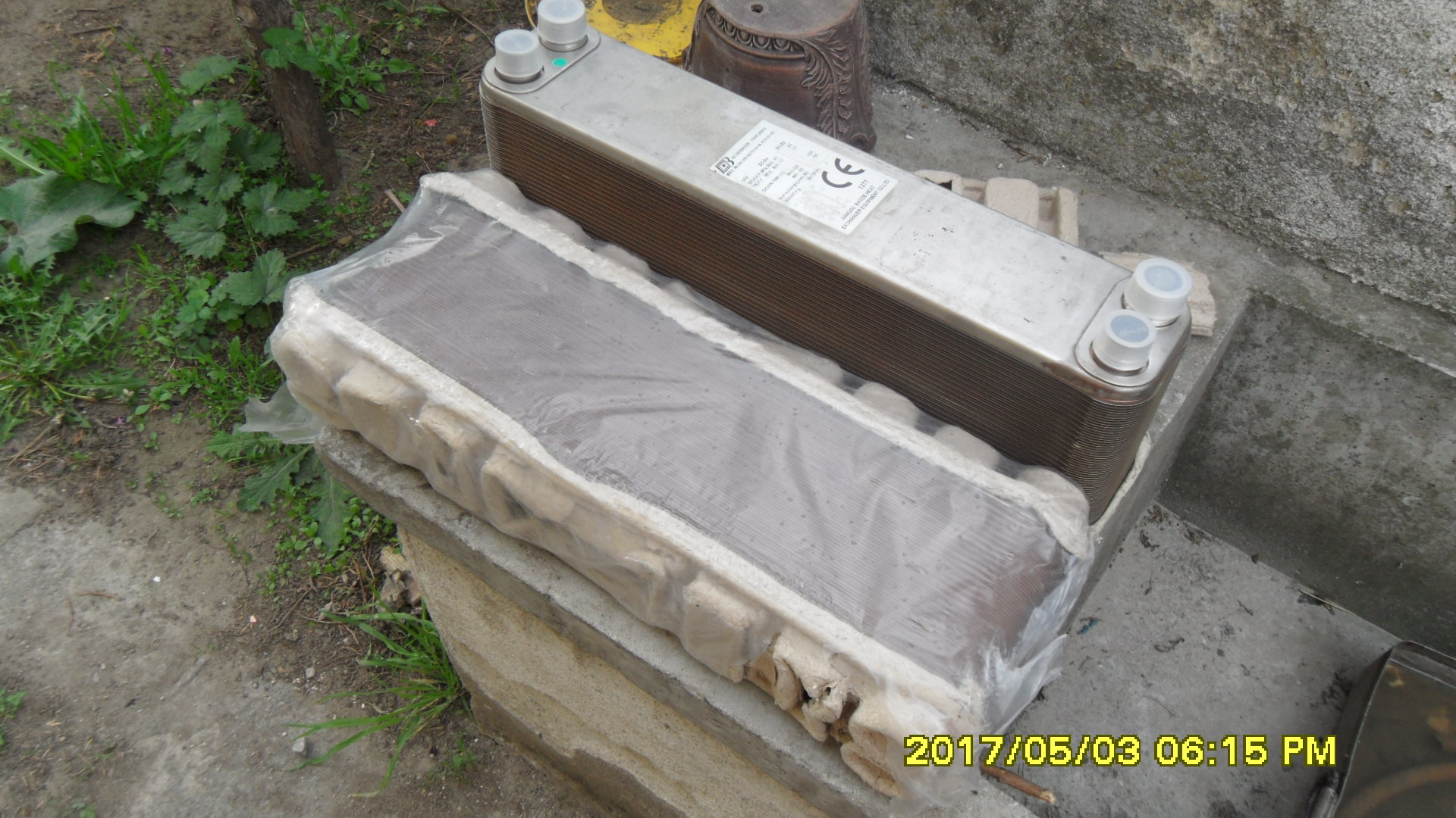

Но топлообменника е скъпо нещо. Намерих "качествени" китайски топлообменници Baode BL50C/BL50D, които са на 1/3 даже 1/4 от цените на Каори, Геа, SWEP, Alfa...
http://www.bd-heatech.com/BL50_brazed_p ... hanger.htm
Обаче съм си патил от евтини неща. Чета за колеги от форума, които се оплакват от други китайски марки топлообменници, които след време омешват вода и фреон... Направо съм в патова ситуация.

Разбира се насочих се в основни линии. Поръчах ТО и днес ще ми ги доставят. Китайчета с по 60 пластини за 410 фреон.
Водата е чиста, давал съм я за изследване в ХЕИ ( ако не се лъжа) преди години, само на моменти има повишено съдържание на коли и бактерии заради наличието на септични ями в населеното място.

Малко като монолог се получава, но няма значение. Топлообменниците са налични 2 бр. х 60 пластини.
