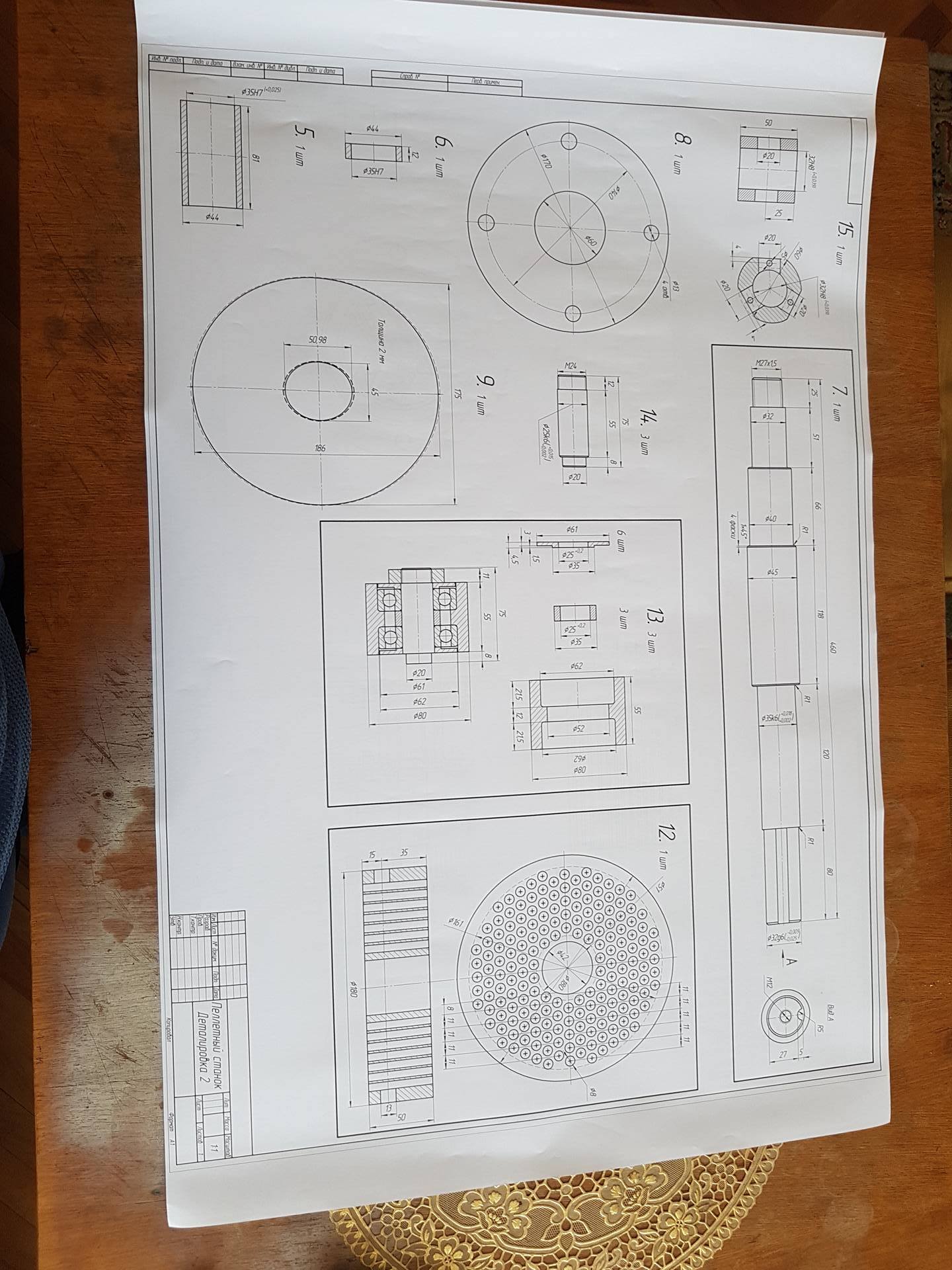

Оста която върти матрицата е 50 мм и е освободена на 40 за да може да влезе матрицата и да остане берт от долу на който да легне демек по 2.5 мм нея стягам с нищо към оста защото ролките нали я натискат на долу и прецених че няма как да иде на горе.
Точно това се замислям и аз самият дали самата матрица нее много тънка и да се огъва и матерялът да се смиля от това минаване между ролките и матрицата.За ролерите съм сигорен че немогат да подадат но матрицата е 29 мм.Но пък от друга страна като погледна има колеги в форума които са с матрици по 22 мм но най вероятно са с доста по малък диаметъри и неподават.В момента съм шашнат малко и неискам да прибързвам с реконструкциите но искам да чуя поне 2-3 мнения от хора които са се сблъсквали с проблеми докато си пуснат машините.
Силно съм притиснен и с подредбата на дупките която съм направил с дебелината на матрицата и с размера на колерите че е по малък.
