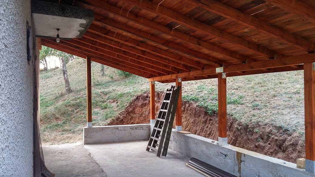

dragonn2 - специалист
Започнахме да слагаме гредите, но времето ни попречи малко...
toshetozaz - специалист
Колега,какво те накара да избереш захващане с ъглови планки?
Ами нищо конкретно, просто така ми се видя най-пригледно. Но не са само планките - всички греди са хванати с по един пирон 16см в краищата. Планките са за устойчивост, да не мърдат странично.
Така, ето малък ъпдейт, вече почти на финала:
Поставих планките на ребрата:
Покрих с дъските, но за съжаление трябваше да ги наставям на средата че всичките са с различна ширина и щеше да отиде много време за да ги наредя и с различни дължини за да избегна наставката на средата:
Това е положението в момента:
Сега следващата дилема:
Купих воалит 2мм, битумен грунд, битумните керемиди (тип пчелна пита) и улуците. Може ли да кажете как се поставят? От магазина ме посъветваха да намажа с грунда, като изсъхне с горелка да залепя воалита и после само да накова керемидите. Добре, но дъските са мазани с импрегнант на маслена основа и не знам дали грунда ще хване за тях, а да не говориме че има шанс да се запалят при нагряването. Отделно между някои от дъските се образуваха фуги по 5-10мм и ако този грунд протече ще е грозна гледка. Моля за съвет как да процедирам [-o<
VLADO66 - майстор
Давай без грунд.Грееш и слагаш воалита.После като ковеш керемидите и да не се е хванало на места, ще се хване.
