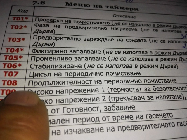

И така наистина модулация и suspend са две различни работи. Оказа се че при suspend няма почистване на горелката. И тука излиза въпроса от къде се настройва времето за продухване? Сега е настроено на 20 минути. Мислех , че е от меню таймери код Т07-цикъл на периодично почистване но няма ефект при промяната му. Вторият въпрос е че при загасяне камината следи температурата на изходящите газове след вентилатора. Самия вентилатор работи докато смъкне на 45 градуса и тогава излиза надпис изключена. Това от къде може да се промени?

И така наистина модулация и suspend са две различни работи. Оказа се че при suspend няма почиистване на горелката. И тука излиза въпроса от къде се настройва времето за продухване? Сега е настроено на 20 минути. Мислех , че е от меню таймери код Т07-цикъл на периодично почистване но няма ефект при промяната му. Вторият въпрос е че при загасяне камината следи температурата на изходящите газове след вентилатора. Самия вентилатор работи докато смъкне на 45 градуса и тогава излиза надпис изключена. Това от къде може да се промени?
При мен са тука, само ,че аз съм със
