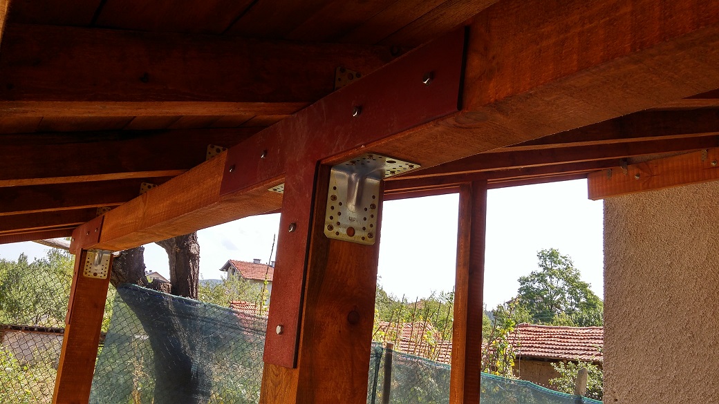

Готов е най-накрая!
Останаха някои дребни неща, но като цяло вече може да се ползва по предназначение :).
Страничното укрепване го реализирах с 5 големи Т-образни планки с дебелина 7мм. Мисля че вече може да удържи на земетресение :)
Искам сърдечно да благодаря за вашите мнения и съвети!

egomen66 - майстор
Това къде е...Дъждове не валят ли при вас?

dragonn2 написа:
Готов е най-накрая!
Колега, може ли да ми кажаеш откъде купуваш тези големите планки на буквата "Т" предполагам гредите са ти най-малко 10х10 см.
Пазарувах за моя покрив от "Баухаус" и от там купиш "ботушите" за гредите, но такива "Т" образни планки за гредите не съм видял да продават по магазините.
Иначе евала за конструкцията, станала е супер :)
dragonn2 - специалист
Имам познат, който работи в предприятие за металообработка и му дадох по мои размери да ми ги изрежат. Иначе и аз бях тръгнал да търся по големите магазини, но не продават такива каквито ми трябваха. Така че моят съвет е да търсиш някоя фирма която специализира в изработване на детайли от метал.
seawolf - напреднал
Благодаря за бързият отговор. Значи да се ловя и да си ги правя сам, да не търся по сайтовете и магазините :)
Същият навес ме чака до 2 седмици да го вдигам, набавих почти всички метални планки, дървеният материал днес го прекарах :) Поздрави.
BLUEPUPIL - майстор
:arrow: Тези Т-образни планки са почти перфектни за хоризонтално укрепване, защото са изпълнени и трите условия: 1..достатъчно дълги рамена. 2..дебелина на шината. 3..ширина на шината(колкото е тази на гредата или колоната). =D>
