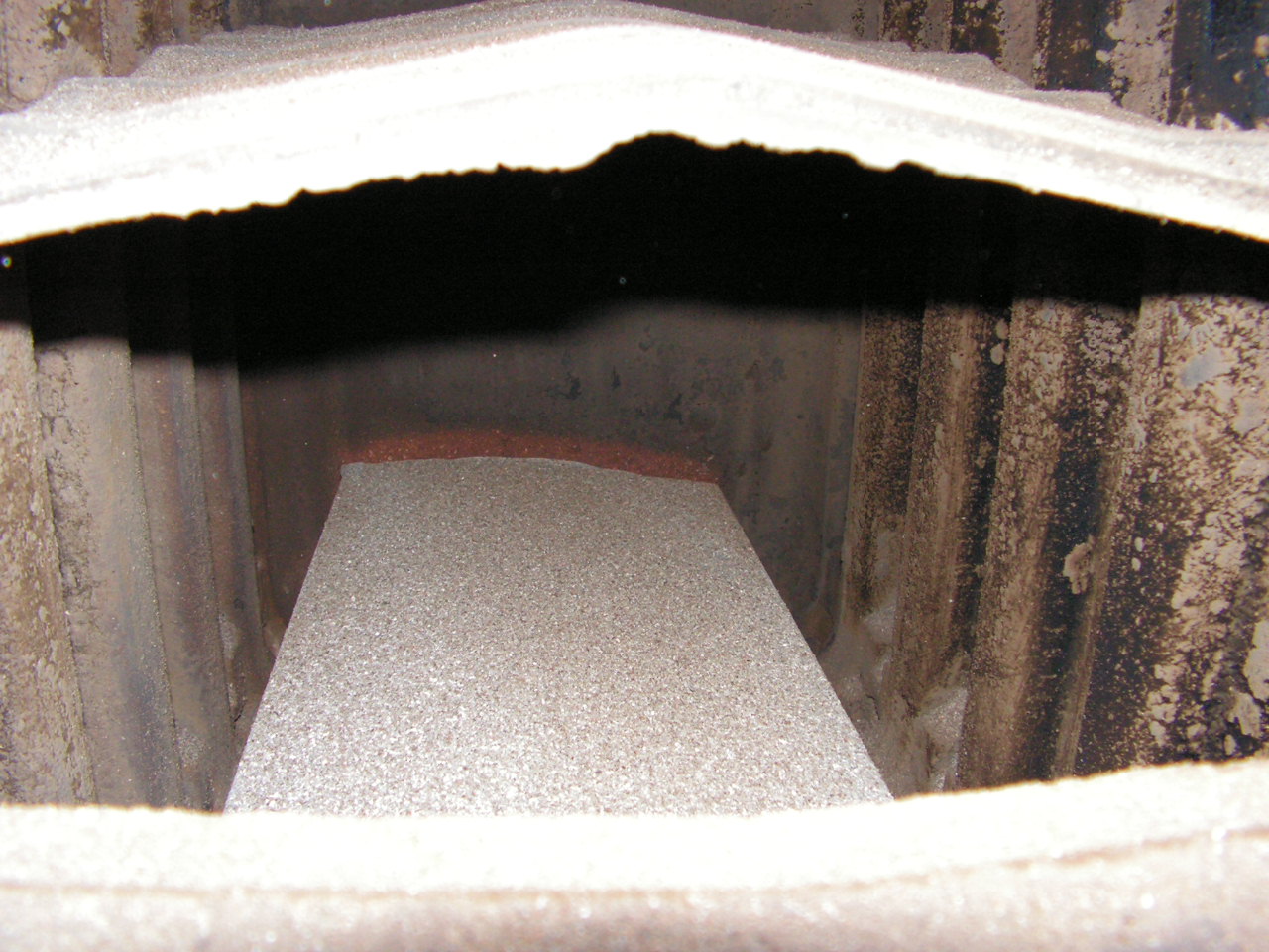

m.eit написа:Здравей ,снощи вкарах тези настройки който си снимал и неможе да вдигне 30 градуса пелети те са на ПЕЛЕТИСИМО брезник преди това горях букови и перфекно но сега чного зле не мога да го настроя някакъв съвет!НайденДимитров написа:Здравейте някой може ли да ми помогне с настройка за горелка Б-Макс.Разгледах всички коментари и си направих сметка че горелката харчи повече отколкото трябва.Отоплявам един етаж около 130 КВ. и консумацията на пелети е 4 чувала за за 24 часа.Нямам стаен термостат само на градуси на водата е.Ще съм благодарен за съвет.Ето ти едни.идругиоще Гледай часовника .Горе долу така набира мойта при това удушено гориво.Пелетите не са нещо особено иглолистни техн ууд Разлог. http://www.prikachi.com/images/936/9028936w.jpg оhttp://www.prikachi.com/images/937/9028937I.jpg и оп И да споделиш ако си свалил разхода“ пп.Ако си без кит за компресор махни преградата на горивната скара щото задържа много пепел.Като я махнеш работиш с много по чиста скара и има по равномерно горене.Старият модел нямаше такава преграда.Един мой познат трета година я ползва и нагревател дори не е сменил.
ILI написа:Всеки пелет има различни изисквания към въздуха (от вентилатора) Ако искаш да си настроиш добре въздуха ,един колега(bobi65) изработваше ламбда наблюдение във форума с него можеш да си настройваш горелката бързо и лесно за даден вид пелети. Газ анализатора е доста скъпа екстра,по добре с свържи с колегата и го попитай дали ги прави още,доста е напреднал с материала и ще ти даде ценни съвети.Телефона му го има във профила.Аз също експериментирам с моята горелка.Например разделих цикъла за подаване на пелети на три,също и на подаването на пелети. Например 45 секунди цикъл на подаване на три цикъла по 15 секунди горивото, също примерно 1.8 сек. на три по 0,6 сек. при вентилатор 163,това примерно.Това го направих по логиката на bobi65,за да се получи по равномерно изгаряне на пелетите. Сега за второ денонощие използвам тази схема,след ден два ще споделя резултати!Те се отнасят за пелети техноуд Разлог чамови,доста зле съхранявани от търговеца и явно със висока влажност!Според мен тази горелка се самопочиства добре само с кита за сгъстен въздух и малко компресорче. Имам бутилка и пресостат и ще използвам,компресор от хладилник че е по-безшумен.Когато съм готов,споделям.Предишните настройки са доста бедни на въздух и не изгарят добре горивото. Тези експерименти ги правя на моята горелка!При други пелети са други!При тези настройки първа скорост при чиста скара ми държи малко по висока темперaтъра от тази на снимката,дигиталният термометър, вкарана сонда през клпата за вторичен въздух на котела.за постигане на достоверно измерване трябват поне 10-12 цикъла на шнека на всяка скорост.така че си е играчка дори със ламбда наблюдение.Не че го имам де,за това ползвам термометъра.Логиката е че при повече гориво(при правилно настроен въздух спрямо дозата пелети) се покачва темперaтурата в горивната камера на котела..На 5-та скорост темперaтурата отива на 340-360градуса в камерата.Но това се отнася за моя котел Sime solida 7-34.9kw. на черни въглища,а на пелети е около 30 % надолуМаксималната мощност на тази настройка не е повече от 18 -20 kw.Така че при тридесет киловата необходима мощност котел на твърдо гориво за да е ефективен трябва да е със 30% по голям от макса на горелката или 39-40 kwm.eit написа:НайденДимитров написа:Здравейте някой може ли да ми помогне с настройка за горелка Б-Макс.
Здравей ,снощи вкарах тези настройки който си снимал и не може да вдигне 30 градуса пелети те са на ПЕЛЕТИСИМО брезник преди това горях букови и перфекно но сега чного зле не мога да го настроя някакъв съвет!
