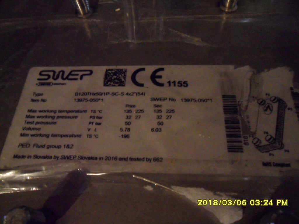

 Ако ще има охлаждане ще е чрез топлообменник чрез сондажна вода и без работа на компресора.
