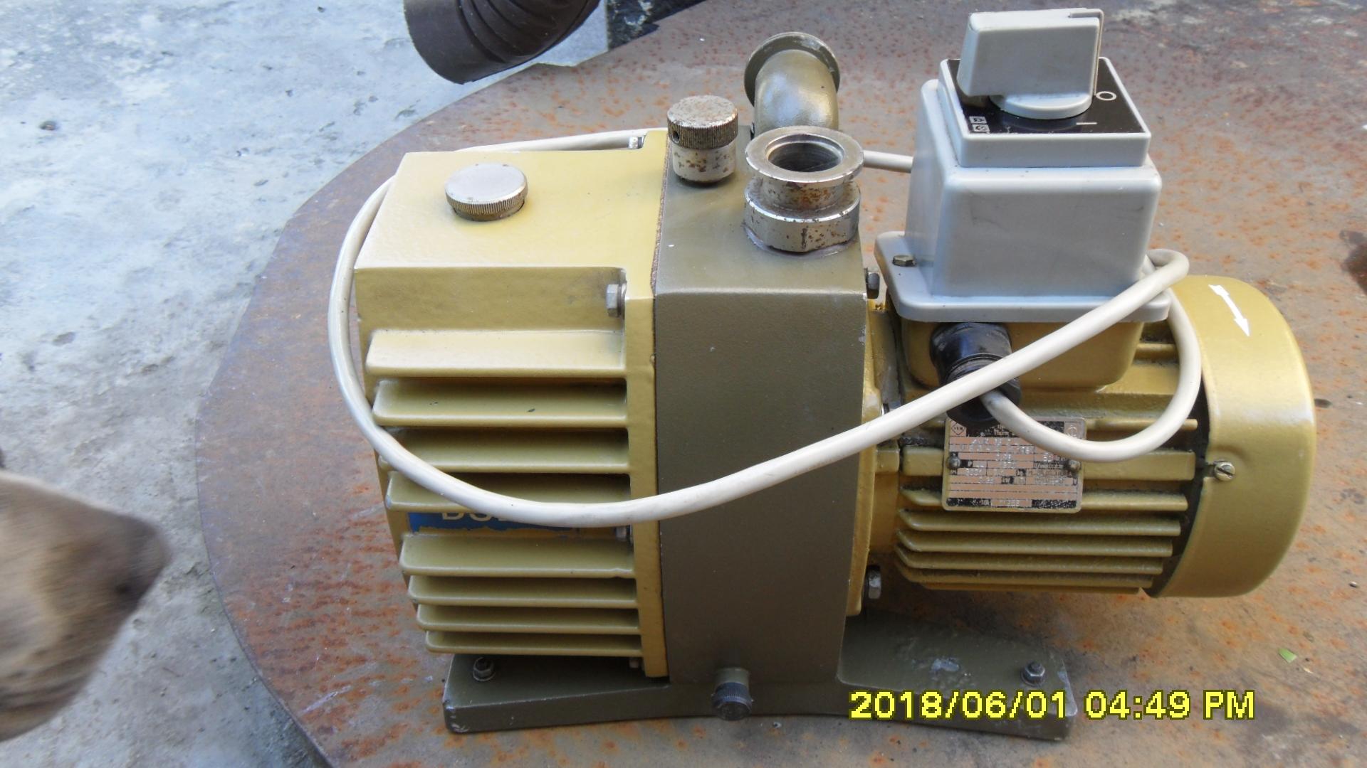

смятам, че в темата за самоделна ТП вода-вода трябва да се коментират и инструментите, машините и съораженията без които е невъзможна изработката на ТП или трябва да се обърнем към спец с нужната екипировка.
Понеже влагата и водата е смърт за една ТП да попитам за вакуум помпите и вакуумирането.
Благодарение на мнението Боян относно качествна и истинска помпа от близо два месеца търсих помпа за дълбок вакуум.
От днес съм собственик на една ГДР трифазна 350 ватова помпа с вакуум 8х10-3 Тора
Помпата бе мръсна, невзрачна и с цена само 80 лв от базар.бг.
След съвет от Боян, че дори и да не работи тези помпи се ремонтират я купих, позабърсан и тествах.
Останах приятно изненадан. Помпата бе с чисто и бистро масло ( на минимума) и мърка като коте
Нямам мановакуумметър и не мога да я тествам какъв вакуум прави, но при тест с длан вакумира силно.
И сега въпросите:
-нужно ли е някаква профилактика, разглабяне, почиствани и вътрешно преглеждане?
-маслото да го сменя ли изцяло или да долея и какво да е то?
-на самата помпа отгоре има две пробки. Едната предполагам е за наливане на масло, другата е с отвор и пружина отдолу. Предполагам някакъв предпазен клапан В долната част на картера има пробка ( вижда се на снимката) предполагам е за източване на маслото... Лаишки въпроси, но досега не съм имал вакуумпомпа
И най-важния въпрос: помпата е с изводи с накрайници непознати за мен. Може би е някакъв стандарт?
Продават ли се готови преходи за тези накрайници да кажем към 1/4 SAE?
Или пък трябва да се струговат? Въпреки, че съм стругар и имам струг си нямам идея как да стане прехода и уплътнението.
Стана малко дълго и благодаря на всички за търпението. След време ще имам и въпроси относно самото вакуумиране.
